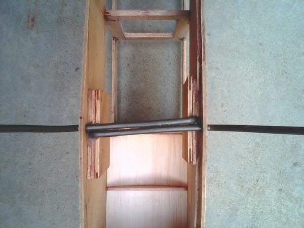

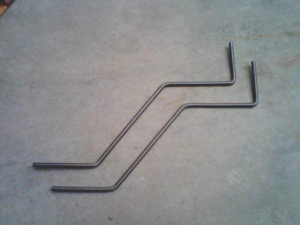

dilanjutkan, membuat main gear.
menggunakan baja 4mm, dibentuk sedemikian rupa:
pada bagian ini lem yang digunakan adalah araldite, terbukti lebih ampuh dibanding lem CA,
hanya saja waktu kering yang lebih lama...

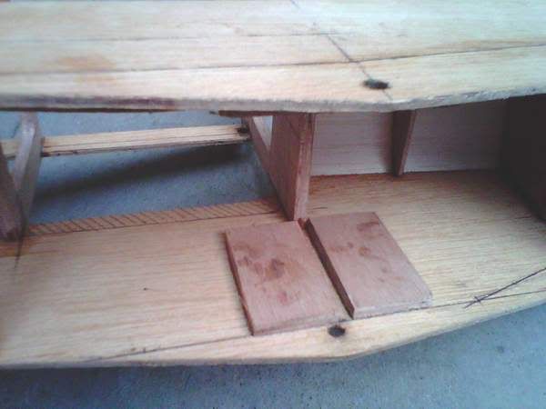

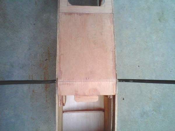

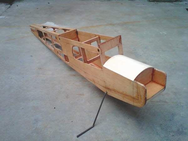

hasilnya seperti ini, kalau main gear sudah terpasang...fuselage bisa ditutup.

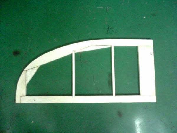

masih ada sisa balsa 5mm, percobaan 1 membuat stabilo:

wasiardhi wrote:dilanjutkan, membuat main gear.
wah telat baru liat lagi
lain kali ada baiknya sebelum dilem itu kawat dililit benang dulu, dijamin lebih kuat lagi hasilnya

iwan21 wrote:
wasiardhi wrote:Image
:thx
nice info Suhu Iwan, lain kali ya...?!
