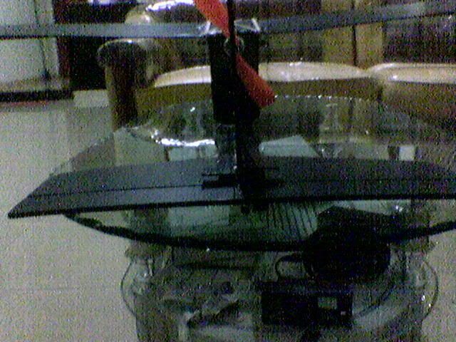

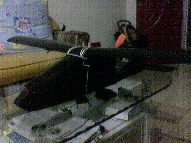

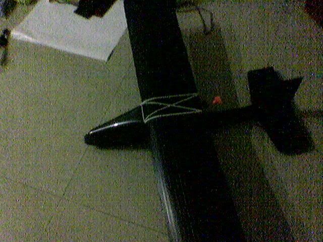

Akhirnya BBB selesai juga. Terima kasih untuk Grage Ambassador yang memberi plan BBB ini. PR ku selesai 1.
BBB dipasang BL2408 dan direncanakan dengan batere 3 sel karena BBB ternyata cukup berat. Setelah ditimbang AUW seberat 565 gr.
Kalau diliat dari samping. sepertinya lebih mirip ke heli daripada pesawat.
Ini foto-fotonya
Rencana maiden dalam minggu ini.
Belum tahu apakah pesawat ini bisa terbang gak?
Teman2 yang sudah melihat fotonya tolong beri komentar, dengan berat seperti ini cocoknya pake prop 7x6 atau 8x4,3?
Terima kasih.

7x6 itu hampir ekivalen dg 8x4,3 kok, tapi coba dulu dg 8x43.....

@Blur : namanya aja BBB (Black Busy Bee) sengaja dipilih hitam biar keliatan serem..
@raven: jgn lupa diatur CG nya biar pas...prop diukur kira2 kalo pake 8x4,3 mentok gak..kalo mentok pake 7x6 tp 3 sell...ditunggu reportnya..

BBB sudah maiden kemarin sore di lapangan Merdeka medan.. Sekilas preview. Dengan berat 565, BBB dipasang prop 843 dan dicoba batere 2sel.
dengan batere 2 sel, handlaunch.. BBB bisa glide dan terbang.. tetapi tail heavy . BBB terbang dengan ekor menjuntai ke bawah. dudukan motor goyang.. karena hanya dikunci dengan 2 baut.
Kemudian diganti dengan batere 3 sel, baut motor dikencangkan, posisi batere langsung dipindahkan ke nose. Setelah handlaunch, pesawat langsung stall.. terlalu berat di depan. kemudian batere dipindahkan ke belakang sehingga dapat posisi CGnya.
Dicoba lagi handlaunch.. dan kali ini lebih bertenaga dan pesawat meluncur aman ke depan.. hanya tidak terlalu tinggi. setelah coba full throtel juga tidak terlalu banyak membantu..
terbangnya cuman setinggi kepala ..
Gimana ya? apa propeler harus diganti?jika iya ukuran berapa yang cocok?
Rencana fuselage akan dibolong2i supaya mengurangi berat pswt.. terutama di stabilo dan tail boom.

Kalo power dah oke tapi gak mau ngangkat lebih tinggi, itu artinya wing laoding kegedean bang, coba bikin sayap satu set lagi yg lebih panjang utk memperkecil wingloading
