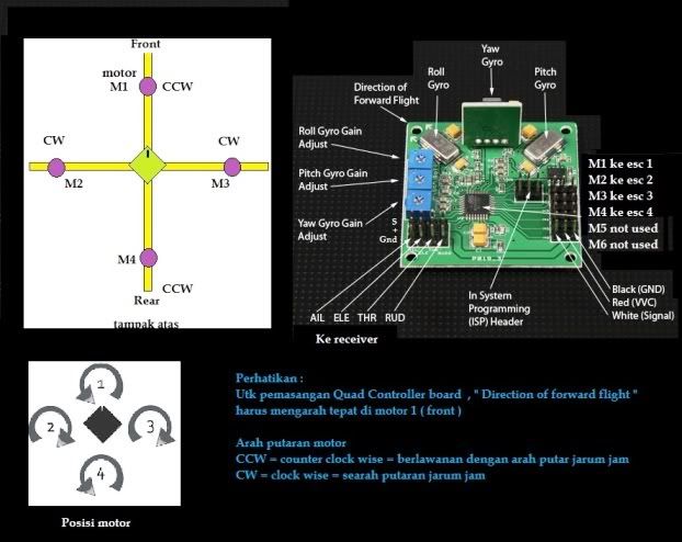

Wind Raider wrote:
Quadcontrol board buatan HK
Arah putar baling2 menurut manual dari HK Quad board
Untuk arah putar spt ini , ternyata saya harus meng-invert channel 2 dan channel 4![]()
Alhasil utk mengaktifkan board : stick throttle dan rudder harus ke kiri pojok paling bawah ( berlawanan dengan petunjuk manual)
