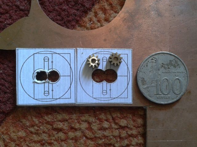

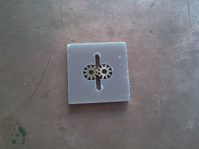

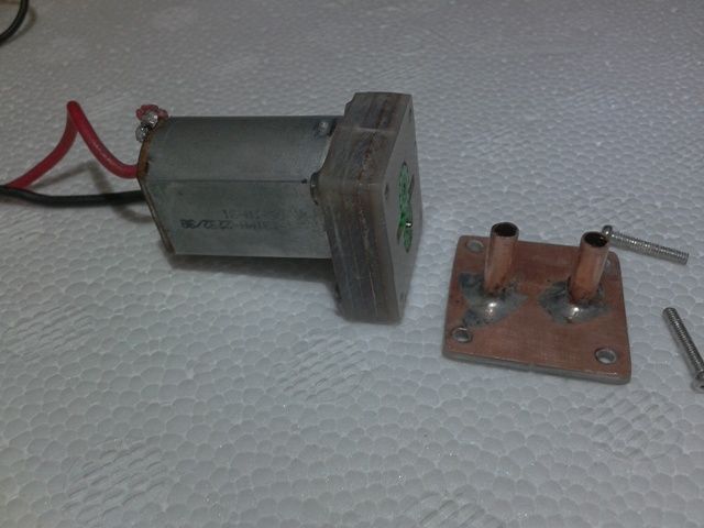

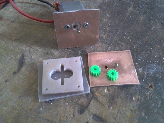

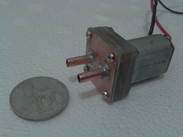

Mengisi waktu luang coba bikin lagi fuel pump untuk turbinnya, kebetulan bahannya tersedia (ngoprek).
Untuk keperluan ini dibutuhkan pompa dgn tekanan yg cukup tinggi, jadi yg cocok adalah jenis gear pump (pompa roda gigi).
Bahannya dari papan pcb, gear tamiya dan motor brushed bekas heli mainan 3 chanel
unding
Posts: 885
Joined: 24 Mar 2011, 22:39
Location: Makassar
Re: Turbin Jet home made
Post by unding »
Video hasil uji coba
