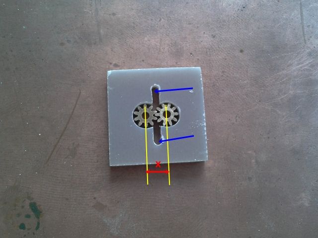

unding wrote:Mengisi waktu luang coba bikin lagi fuel pump untuk turbinnya, kebetulan bahannya tersedia (ngoprek).
Untuk keperluan ini dibutuhkan pompa dgn tekanan yg cukup tinggi, jadi yg cocok adalah jenis gear pump (pompa roda gigi).
Bahannya dari papan pcb, gear tamiya dan motor brushed bekas heli mainan 3 chanel

denysafari wrote::ampunilmunya gak kejangkau. suhu cara bikin pompanya gimana boleh minta detailnya gk
Tidak perlu secara detail om, ukuran disesuaikan saja dgn bahan yg ada, cuma yg perlu diperhatikan adalah ketebalan gearnya harus sama dengan ketebalan housing. Untuk housing (rumah pompa) saya pakai 2 lapis pcb (total ketebalan 3 mm) lalu gearnya dipapas hingga ketebalannya sama (diputar pada motor sambil diamplas). Demikian juga diameter gear dgn lubang housing harus sama (longgar sedikit saja). Gear 1 diputar langsung oleh shaft motor, sedangkan gear 2 ikut saja berputar (ada shaft penyangga). Langkah pertama adalah menentukan letak dan jarak titik tengah lubang gear/ housing (X), saluran input/output (panah biru) tergantung arah putaran motor, selanjutnya foto2 dihalaman sebelumnya bisa membantu.
