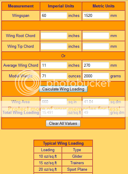

benar Mas, sayapnya saya buat dari balsa, supaya sedikit lebih mengambang terbangnya, saya buat sayap dgn ukuran chord 27cm dan panjang 152cm.
berat diupayakan pada angka maksimum 2kg,
maka dapat wing loading 49gram/sq.dm (http://www.flyingsites.co.uk/downloads/wingloadcalc.htm)
