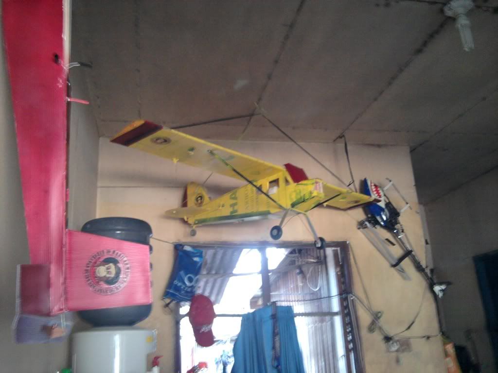

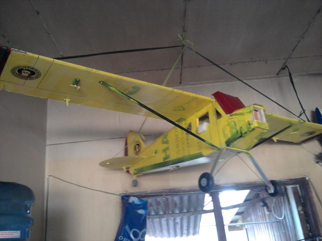

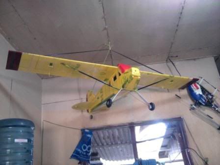

tapi punya saya jenis trainer Piper J Cub Om ...homemade dari polycarbonat...

ini om pesawate yg cuman terbang sekali trus emergency landing tanpa motor dan propeler:
sebelum gak merhatiin itu dudukan mounting kuat pa gaknya
dah ini kelihatan dudukan hilang jadi bolong
helinya jadi gak bisa terbang sekarang, motornya jadi korban uji coba orang kebelet maiden..
jadi kesimpulannya kalo propeller terlalu kaku (kayak kayu) justru gak bagus kah? salah pilih jadinya..
mesti hati hati nih
mesti hati hati nih

Oh ..bukan om.. malah sebaiknya kaku... walaupun juga tidak boleh terlalu kaku sampai rigid.. jadi propeler kayu bagus.. tapi fiber juga baguss, tinggal peruntukannya.
Kalau untuk pesawat cantik seperti punya om itu, pakai kayu ok banget om.
Dudukan motor coba dibuat pakai PCB board om, terus dilem epoxy ke dinding samping, atas dan bawah, bila diperlukan tambahkan support corner supaya makin rigid, jangan lupa sudut Right dan down thrust nya.. lah kalo mengenai besaran berapa persen atau derajat, suhu Iwan ngelotok kering tuch itungannya.. betul begithoo pak guruuuuu...
he..he.. wah bisa kuwalat nich.. maapin ayee om Iwan...
