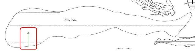

CG nya ada dimana ya mas ? trus tangan juga bisa gerak ?

Kl CG seperti gambar dibawah ini (bulatan merah), ukurannya disesuaikan dgn yg real yg kita buat.
Punya saya tangan ngak gerak, hanya mengandalkan kaki sebagai elevon, nanti mau coba lihat sesitifitasnya, rencana mau main DR aja di remot.
Kl masih kurang sensitif tangan juga akan dibuatkan sebagai elevator.
