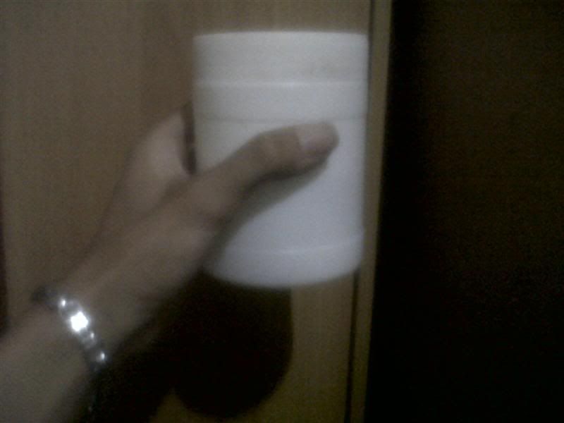

kalo beli lem sejenis astro yang eceran tanpa merek dimana om atau yg literan
makasih atas jawabannya

saya dulu beli di jakarta om, di jatinegara deket terminal,disana juga jual polyfoam,foam biasa,soft,mild,hard berbagai macam ukuran,ketebalan.lem nya ada yg kemasan besar, tanpa merk. diameter tempatnya 8cm,tinggi 11cm.
