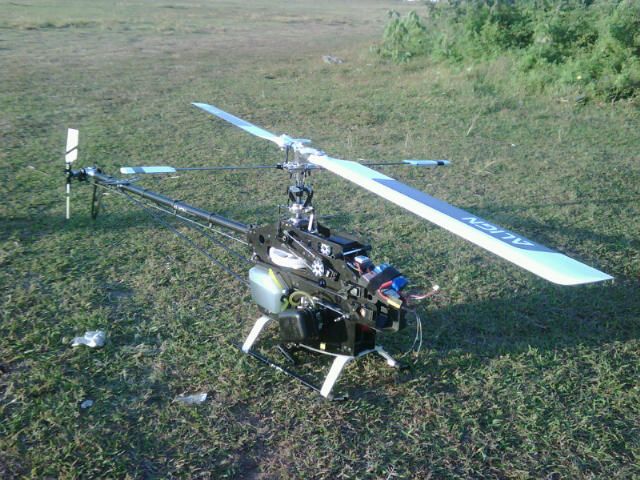

Pak Obral, eh pak Deddy, silicone gpp , cari yg high temp,( RTV high temp silicone ) biasanya warna merah, di toko onderdil motor atau mobil banyak, ajbs pasti ada,

kalo kertas paking lembaran kuat ora masFerio wrote:Pak Obral, eh pak Deddy, silicone gpp , cari yg high temp,( RTV high temp silicone ) biasanya warna merah, di toko onderdil motor atau mobil banyak, ajbs pasti ada,

Pak Andreansyah, sebaiknya hindari packing, pake silicone sdh cukup., silicone juga dipake untuk knalpot mobil beneran

Suhu pembakaran sangat tinggi, oli pelumas aja sampe habis kebakar, kertas paking apalagi...
Sayang sekali saya masih di luar kota......sementara nggak bisa utakatik heli, moga2 hari senin dah bisa test hover lagi....trus report....mulai konversi gasser 700 ini saya sudah nggak mau gegabah lagi.....step by step nggak spt trex600 gasser, langsung idle 2 trus invert....kapok saya....

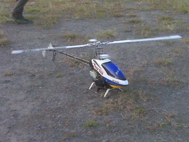

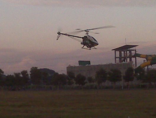

Setelah sekian lama menanti....
mengamat2 i...
tinggalkan saja.....menjauh maksudnya...
syukurlah akhirnya terbang juga dengan bahagia....
mengamat2 i...

wiiiiih mantaaab om akhirny terbang jg y om...
- DedDredd
- Posts: 570
- Joined: 11 Sep 2010, 17:04
- Location: Kediri-Jogja
Re: TREX 700 GASSER
herjuno wrote:wiiiiih mantaaab om akhirny terbang jg y om...![]()
Iya om...lega banget rasanya......hover sama patroli 10 menit masih ada bbm 1/2 tangki ......capek dehhh.....
