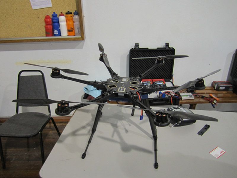

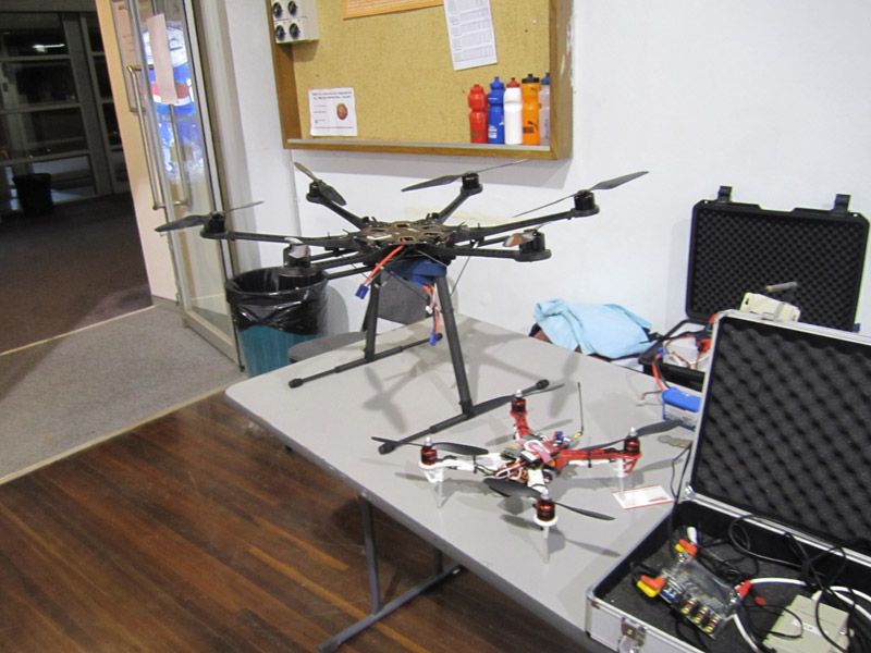

maaf lama report nya om. Setelah tanya2, dia bilang pas selama di tes tidak mengalami masalah "gps lock", semua fiturnya berfungsi sebagaimana mustinya. sayangnya saya ga sempet liat langsung unit nya karena dia bilang sudah dikembaliin ke DJI nya untuk di analisa. yang sempat dikasih liat malah DJI S800 dan kebetulan sempat foto2 dikit:

Om Panji, maksud om, tidak mengalami gps lock berarti tidak ngelock ya gps nya? #-o berarti ga berfungsi dong yak gpsnya

Tesszar wrote:Om Panji, maksud om, tidak mengalami gps lock berarti tidak ngelock ya gps nya? #-o berarti ga berfungsi dong yak gpsnya
oops..maaf, maksudnya tidak mengalami masalah "gps lock" - jadi signal gps nya tidak drop out ketika di tes dan baik2 saja (post di atas sudah saya edit dan sesuaikan) :pis
