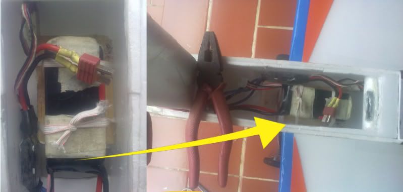

bikin tempat letak batre kyk gini harusnya bisa lebih fleksibel..dan bisa di atur CG nya.posisi pas diatas wing,
Cuman pake triplek,polyfoam,tali kotang/tali kolor, sedikit lem Bakar, kenceng dah..hehehe..
mau njungkir njempalik juga aman ngga kawatir batre akan kemana2..

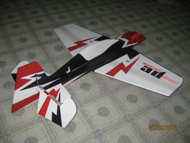

Persiapan Maiden My New "LIL RIPPER"

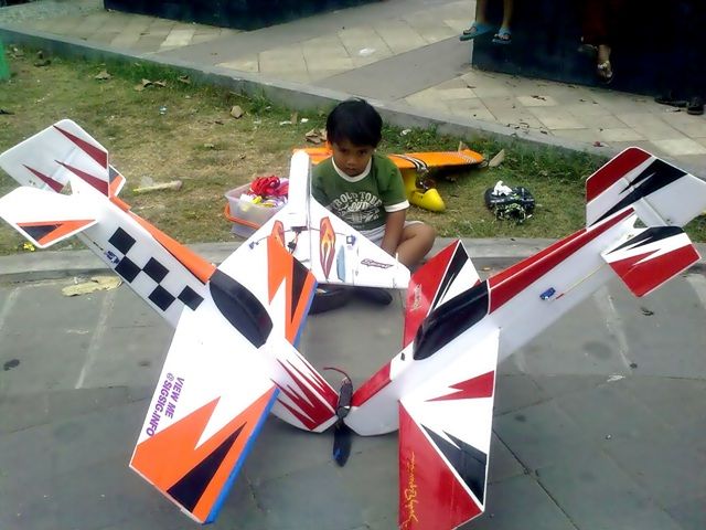

magicholic wrote:Duet Ripper
wah.....Lil' R nya di bajuin Sbach nehhh...kerennnn....biar bisa ketemu sodara kembarnya di makassar neh Om Magic.....tapi punya sy bukan lil Ripper......ngga papa ya.....

wanwan wrote:Persiapan Maiden My New "LIL RIPPER"
mantebbsssssss tenan coloringnya...joossss..!!!
