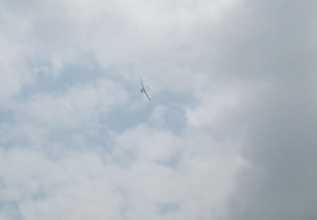

refreshing evolution dengan wing baru... dari foam..
taksi dulu... cari ancang-ancang lapangan sempiiitt..
take off...
pesawat lose control.... may day... may day... nggak mau di belokkin.... emergency landing.... gdubraaakk...
catatan:
1. Glide lumayan... lumayan payah... hehehehe
2. ruder mesti diperbaiki mekanismenya agar tidak terjadi deflek. perlu juga digedein size nya
3. tail heavy...
mmmggghhh... repoot...
take off...
catatan:
3. tail heavy...

@ om Yudha; benar bang masalah mekanik paling utama. Karena pakai model seperti itu rudernya dan fuse boom dari joran panjing. Jadi boomnya kurang rigid, plus push rod konektor system antara dua ruder kuang bagus systim rancanganya (ruder kiri dah full yang kanan belum tentu, lihat gambar), dan juga saya pakai flexible push rod.
@ om Dion; bisa juga digedein om, namun saya pikir masalah mekanik punya peranan paling besar. Size ruder nya dah digedein sedikit dari formula yang ada.
@ om Hadi; itu maiden di komplek AU bang... dilapangan bola (special tempat latihan CL). Foto yang indah waktu masih muda dulu.... hehehe.... saya masih kurang pede main di lapangan heli cevron, lapanganya masih terlalu kecil sekali buat skill terbang saya.... hehehehe...

ngga mau belok apa karna angin kenceng atau kesalahan mekanikal ??
