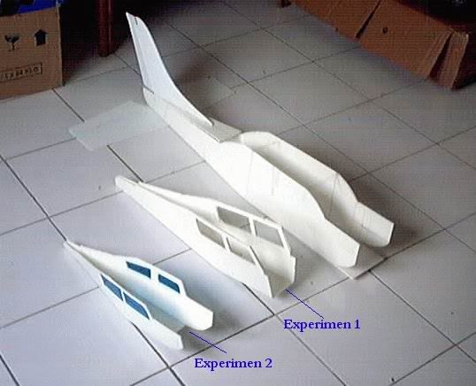

BEHIND THE SCENE :
Mungkin cukup menarik pula jika saya beberkan proses pembuatan Decathlon sampai pada bentuk akhir . Sebelumnya saya surfing diinternet dulu buat d/l gambar2 pesawat asli dari berbagai sudut pandang . Untuk membuat decathlon ini sampai pada bentuk akhirnya , utk fuselage nya saja saya membuat sampai tiga kali . Yang pertama terlalu besar , yang kedua kurang scale , yang ketiga baru cocok dihati .
Photo fuse decathlon ( yg gede itu fuse cessna )
Untuk ekornya cuman ngulang 2 kali . Utk sayap versi coro cuman sekali ; versi foamnya ( yg lebih scale ) ngulang 2 kali .
Utk membikin pesawat ( fuse versi ke-3 ) sampai selesai perlu waktu hampir seminggu . ( yang lama bukan proses pembuatannya tapi memikirkan konstruksi yang kira2 kuat tapi tetap ringan ) . Proses percobaan terbang kurang lebih 10 kali sampai karakteristik terbang cocok di hati ( menghabiskan 2 prop dan 1 as motor bl bengkok ).
