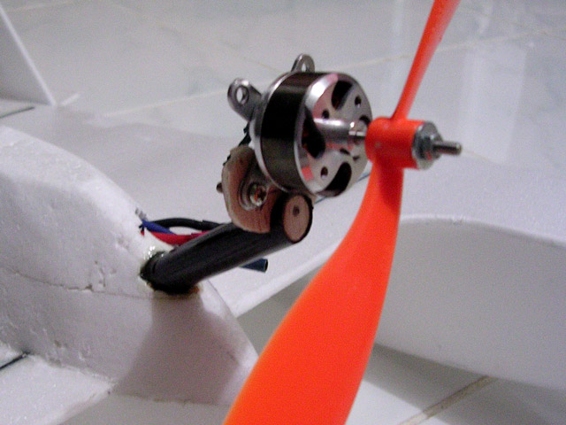

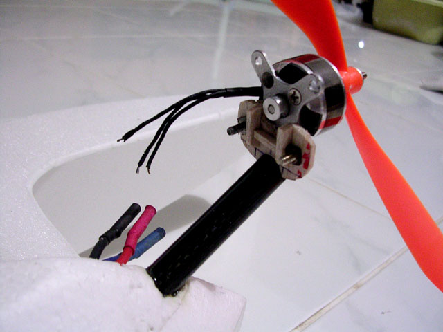

pekerjaan selanjutnya pemasangan mounting motor, dengan menggunakan bekas carbon boom trex dan balsa 2mm untuk mounting motor dilem pake CA... ujung carbon boom ditutup balsa biar aman gak jadi sarang tawon...
Dari belakang... posisi motor dipasang dg 3deg posisi keatas dari garis horisontal

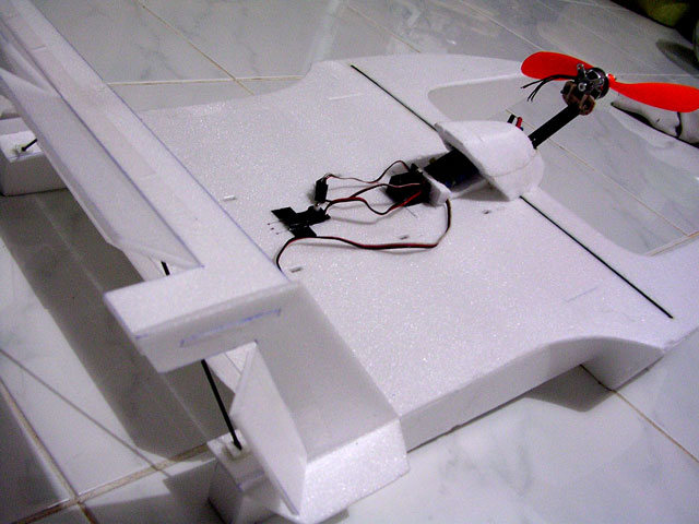

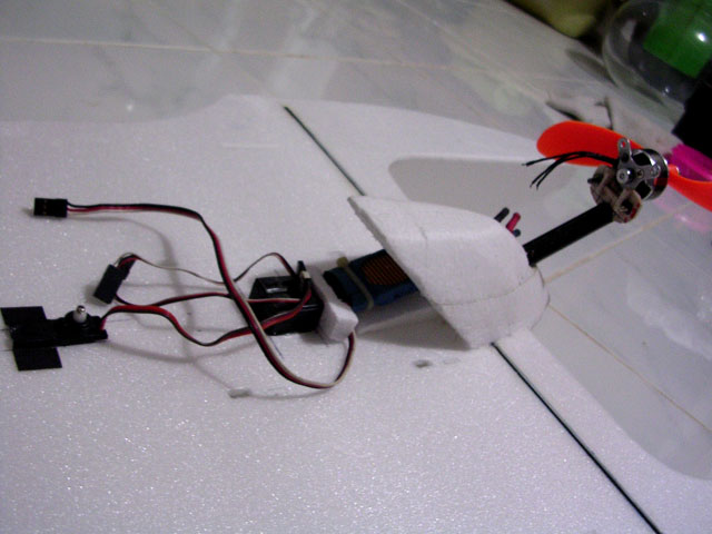

Dilanjut pemasangan tempat servo dan ESC
Tampak bawah... sekaligus rencana untuk tempat lipo, semoga cukup tempatnya, tapi kuatir kalau dimainkan di air liponya akan kena air... kira2 dimana ya posisi yang aman atau taruh diatas semua...
Tinggal memasang joiner dari aileron, elevator, dan rudder ke servo2

om syafik; saya meragukan kekuatan mounting motor itu om... kekuatan rekat lem CA antara balsa dan carbon boom tyrex bisa lepas (pada bagian serat kayu balsanya)... kalau lepas propeler dan motor akan nancap ke bodi... apakah dah kuat monting sistim nya om? coba dites dulu om pegang bagian montingnya saja dan diayun2 simulasi aerobatik yang mungkin untuk pesawat itu... kalau lulus test... berarti lanjuuuutttt....
kalau tidak pakai aluminum plat saja om (ssstt... pake baki aluminum oven kue didapur om... hihihi).... diwraping kan ke boom itu dan diepoxy dasi lobang buat baut monting motor...
