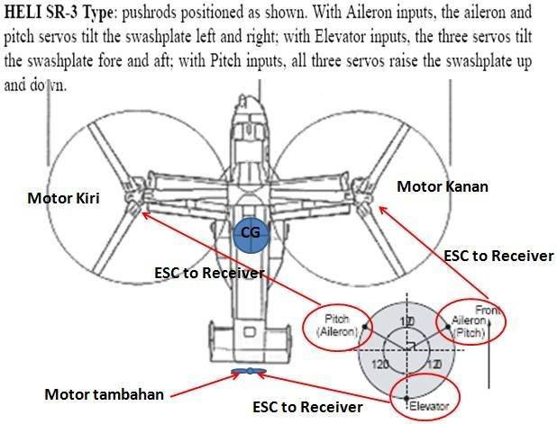

Dear All
Lanjutan detail sket utak-atik berikutnya.
Set-up paling mentok dengan harapan bisa hover dan slow forward(maunye) dengan memanfaatkan fasilitas CCPM dari radio dengan gambaran sbb:
Demikian , dan saya sekalilagi mohon masukannya.
Posts: 4021
Motor kiri dan kanan berputar berlawanan ya pak...??
Kalau ditambah motor posisi belakang kecil, apakah RPMnya lbh tinggi untuk mengimbangi 2 motor kiri dan kanan...
GandrungMaBur
Posts: 340
Joined: 14 May 2007, 07:37
Post by GandrungMaBur »
Syafik wrote:Motor kiri dan kanan berputar berlawanan ya pak...??
Untuk 2 motor utama menggunakan counter rotating, untuk motor yang dibelakang pada prinsipnya sama dengan fungsi motor kiri dan kanan
Maka dari itu bener kata Om syafik perlu putaran yang tinggi(secara logika).
Karena saya menggunakan motor 350 dan blade kecil. Untuk itu saya akan setel CG dengan menggeser-geser bateray (digambar saya sebelumnya).
Sebagai contoh kalau motor tambahan menjauh kebelakang dengan CG yang sama , maka dengan RPM dan picth propeller yang sama akan bisa mengimbangin 2 motor utama.

Haloo,
kalo boleh usul saya ada ide sederhana.. contoh teknologinya heli XRB, sptnya ada tuh kelas heli XRB walkera yang agak gedean ( diatas S5 ) bisa di atur rotor atas di kanan dan rotor bawah ada di kiri ( Fix Pit ) sementara boardnya udah including gyro..apalagi kalo di bantu wing kemungkinan dgn kelas V4 aja saya kira udah bisa ...terbang...
GandrungMaBur
Posts: 340
Yagee wrote:Haloo,
Tq Om Yagee sarannya, bisa-bisa menjadi solusi yang top. karena dari hasil configurasi dengan menggunakan CCPM, udah set-up nya mabok demikian control terbangnya (juga mabok). Tetapi kami ingin menterjemahkan dari V22 aslinya ke tipe RC nya.
Mohon terus masukannya.
