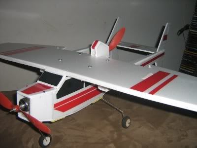

Kalau melihat kasus tersebut sih, kaya'nya om Hery sudah hati-hati, tapi penontonnya yang gak hati-hati.
Posts: 4021
salut bagnet dg pswtnya om hery... apalagi catnya persis dengan model aslinya...

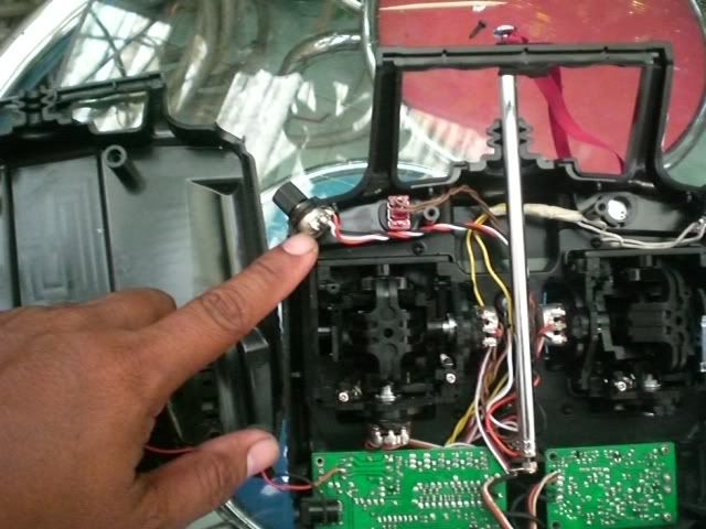

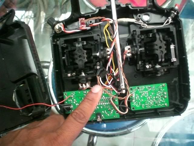

PROGRESS HARI KE 4....
Hari ini saya coba modif TX standart saya eks wilga 2000, 4 channel ( ada fungsi elevon ) dirubah menjadi fungsi " flaperon "
karena channel 4 rudder jarang dipake , jadinya rudder dipindahkan ke fungsi elevator, fungsi elevator dipakai buat flap ( dip switch mix chanel 1 dan 2 on ).
urut-2 an chanel pada RX sbb :
Channel 1 = fungsi aileron (disambung pada servo aileron kiri )
Channel 2 = fungsi flap ( disambung pada servo aileron kanan )
Channel 3 = fungsi throtlle ( ke ESC )
Channel 4 = fungsi elevator ( ke elevator )
keuntungannya :
besar sudut flap bisa diatur up/down sesuai kebutuhan
modif yg dilakukan pada TX standart sbb :

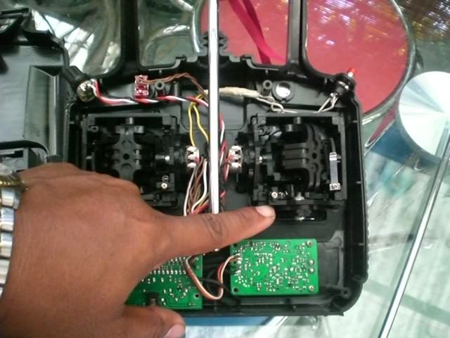

1. lepas potensiometer channel 4 untuk gerakan rudder ( solderan kabel jangan dilepas )
2. lepas potensiometer channel 2 untuk gerakan elevator
3. pasang potensiometer dari channel 4 yg sdh dibuka tadi ke tempat potensiometer channel 2

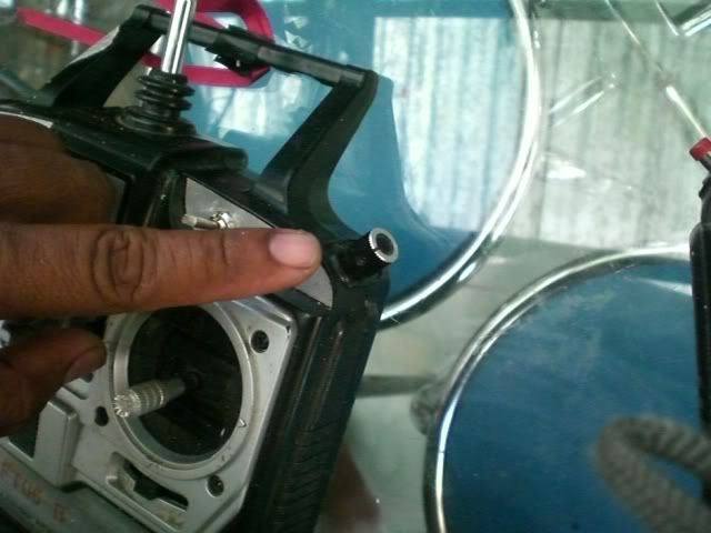

4. potensiometer channel 2 dipasang di bagian lain TX, dan dipasang knob potensio sehingga dapat di ajusdt dari luar ( posisi normal kedudukan knob
potensio pada center )

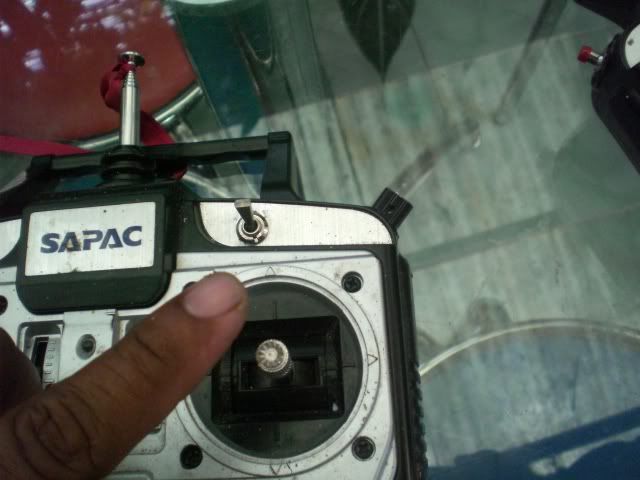

5. Pasang saklar toglle di bagian yg dikehendaki , fungsinya untuk flap pada saat akan take off dan landing, 2 kabel pada saklar dipararel dengan dua
kabel pada potensiometer ( 1 ke bagian tengah, 1 kebagian pinggir. potensio ada 3 kabel )
6. TX siap digunakan........dapat dipakai untuk pesawat dg fungsi elevon, flaperon, atau tanpa kedua fungsi tsb.
7. Tidak perlu mengeluarkan biaya yg mahal , cukup beli saklar toggle, jadi deh TX sesuai kebutuhan kita.....
saya sudah coba pada cessna 337 dan hasilnya sangat memuaskan..
Selamat mencoba.......

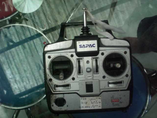

TX standar saya.

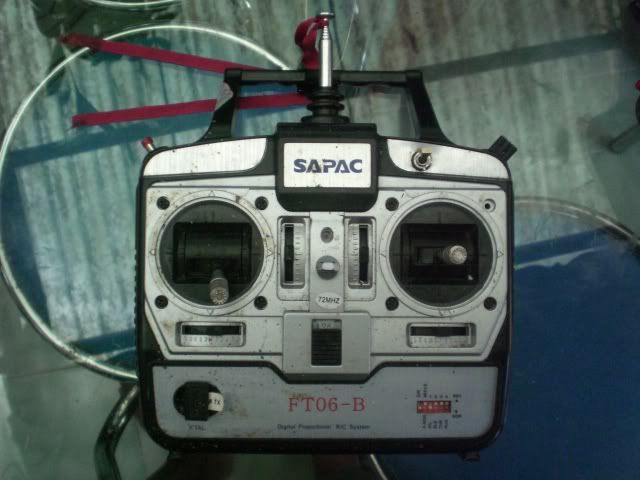

setelah modifikasi......
saklar flap....
knob ajust sudut flap.....
potensio channel 4 yg dilepas
pemasangan knob potensio.
2 bh kabel dari saklar flap yang dipararel dg kabel di potensiometer channel 2
:bow: :bow: :bow:
