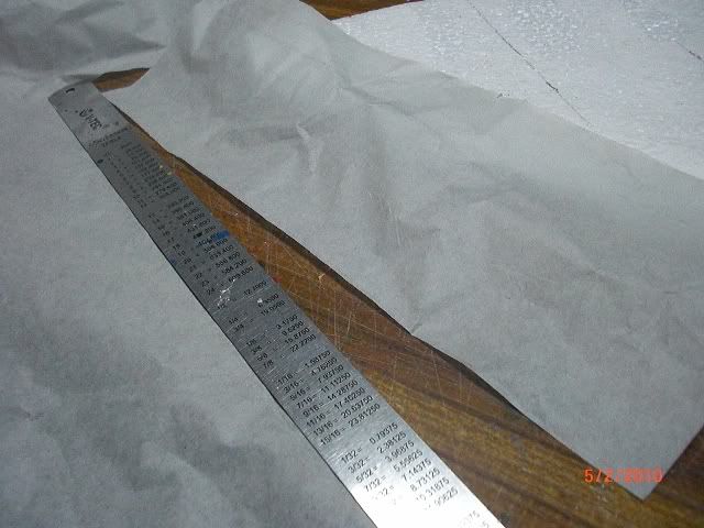

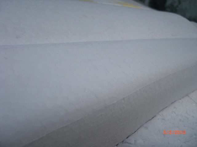

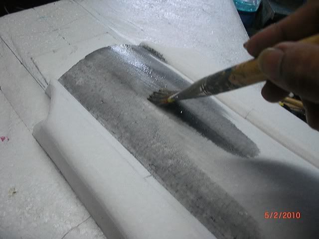

With Kertas Craft (Sumber : DOMS)
Caranya:
1. Foam yang mau dilapis dengan kertas kraft dibersihkan dulu dari debu..
2. Oleskan dengan rata lem putih (lem Fox yang diencerkan sesuai dengan kompromi kekuatan dan berat yang diinginkan)
3. Kertas kraft yang akan di tempelkan sudah dipotong sesuai dg sizenya
4. Basahi bagian kertas kraft yang akan direkatkan dengan air (hanya satu permukaan saja dan jangan terlalu basah... ntar kertasnya jadi tidak kuat)
5. Rekatkan pada foam yang telah diolesi lem putih
6. Ratakan permukaan kertas yang merekat dengan kain lap..
7. Biarkan kering sekitar 30 menit...
8. Setelah itu cover permukaan dengan kain dan beri beban diatas rekatan sesuai dengan keinginan kita
9. Ingat kalau tidak diberi beban hasil dapat melengkung... akibat hilangnya kandungan air dari lem dan kertas
10. Efek lengkung ini dapat juga dimanfaatkan pada pembuatan wing (dehidral)
11. Biasanya lem sudah cukup kering dalam waktu 6 jam (tergantung kondisi ruangan tempat pengeringan)
12. dapat langsung di cat dengan pylox... (sekali lagi harus hati-hati)
13. Mungkin (belum pernah dicoba loh...) bisa dilapis dengan indocote...
14. If you do it right... believe me this will be much more stronger material construction refer to its weight ratio...
15. Sambil mengelem... jangan lupa beri senyuman yang manis pada istri... hahahahahaha.....
Selamat mencoba...
