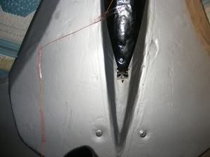

@ p.rachmad : ok fotonya menyusul nih .. dr rmh uploadnya lama bener . #-o
- tuk wing dibagi 2 aja ... ntr pas mo main disambung pake baut n mur .... (ada gambarnya ...)
- utuk ruder kl ga salah 5 derajat pak ... bukannya tegk lurus ...
- canopi belakang di buat dobel pak lalu diamplas biar berbentuk bulat ...
- mounting mount nya sesuikan dgn mtr yg akan dipake ...

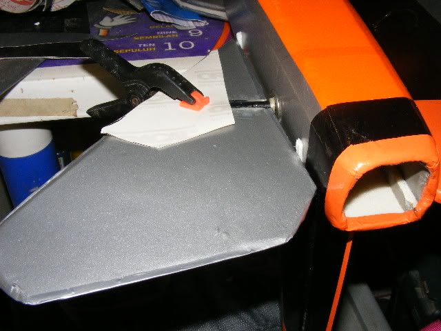

utuk canopy depan di modif lagi biar kuat :
caranya :
1. diberi lem fox yg putih
2. sampul pake kertas kraft ...
3. dicat ato di cover...
4. Berdoa ... [-o<
5. di tes teryata walapun moncong nancep ketanah 7 cm ... posisi pswt tgak .. mantep .. ](*,)
@ proji : terimakasih pak infonya ... kmrn sabtu d tes terbang kekanan terus ... ternyata ... propnya kebesaran ( 9x6 ) ... minggu tlpn dl master suhu roji .. alhasil :
1. prop kebesaran ... ===> idealnya 8x4 ato kl mo pake 9x3,8
2. trust mounting hrs 2 drjt kekiri d ht dri depan ke belakang ...
3. seting elevon 6 s/d 7 mm aja ....
mudhn2 mg sabtu ini bisa d tes n sukses ...
@ yoyoktr3 : ok pak nanti sy posting lg fotonnya ...
@ yok1_p: mantep pak ...f14nya .... betul pak moncongnya selalu patah ... tp sy udh dapet caranya pak biar kuat ... kmrn sy tes n jth mocong nancep 7 cm ke tenah ... aman2 aja ... ntr sy posting potonya ..

@ p.syafik : wing sy pake fixeed wing ... kl pake swap wing ... servonya hrs metal gear pak .. [-(
utuk menghemat biaya sy pake fixed tp .... sy modif bisa dbuka n psng degn pake baut + mur ...
ntar sy posting potonya ...

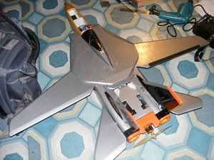

Berat total : 750 gr ...\
trust dgn prop 8x6 = 1500 gr
foto :

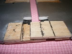

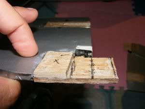

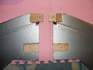

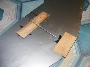

Cara buat wing yg udh dimodif (bisa dibuka pake baut+mur 3 mm) :
1. Wing dibagi 2 ....
2. Gunakan balsa 3mm utk penguat .. krn tempat baut ..
3. Buat balsanya dgn posisi satu diatas n satunya lg posisi dibawah ...
4. Lem pakai araldite ...
5. Masukan ke fuseage ... jika udh pas .. d bor dgn mt bor 3mm utuk masuk baut 3mm ...
6. Bentuk jadinya setelah d pasang ...
7. Wing ketika d lepas ... \:D/

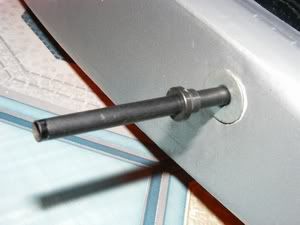

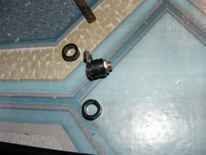

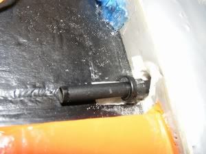

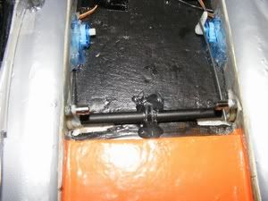

Cara buat elevon ... :
1. Bahan : carbon 6mm = 1btg aja
2. Terminal utuk jack adaptor = 5 bh.
-- d bor dulu dgn mt bor 6mm utuk carbon pipe ...

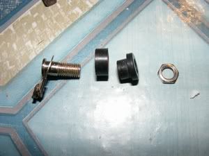

-- jack dc utuk adaptor ... :
--jack dc nya d buka .... yg dipake ppasltik bagian dalamnya ...
3. Jakcnya d buka yg diambil plastik bagian dalamya aja .. pas sekali dgn carbon 6 mm ...
(sebelumnya sy jg puyeng .. utk cari bearingnya ... akhirnya dpt jg .. stelah bongkar2 alat
elektronik ... ](*,) ga tau udh brp pea yg jd korban ?
4. Pasang d luar n dalam ... (jadi ada 4 pasang)
5. Atur sesuai dgn kebutuhan ....
6. kl udh pas jgn lupa psang 1 lg bearingnya di posisi tengah ...\
7. Lem elevonnya ...
8. Jadi deh ... =D>
