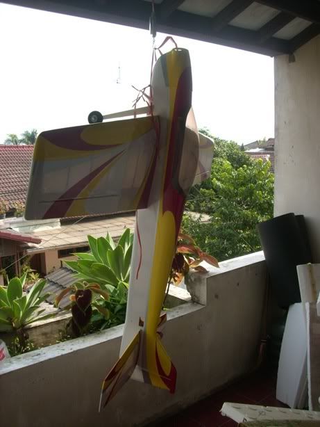

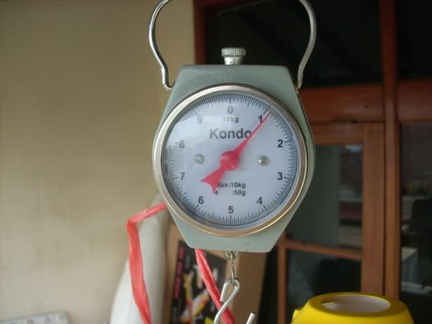

karena penasaran,,,kit pesawatnya saya timbang
yang cukup mengagetkan ternyata beratnya cuma 1,1kg,,,jadi untuk mengejar AUW pesawat 2,2kg sangatlah memungkinkan,,,mudah2n
