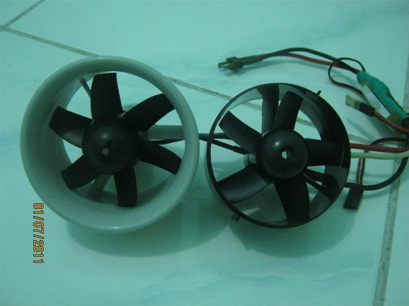

sy malah dah donlot yg 130Mb, pake EDF & motor bawaannya yg nerbanginnya bule.
Itu aja menurut sy dah kenceng.
Enaknya pake EDF yg mana ya?
klo pake yg GWS (kiri), bodynya mesti dicoakin lagi. Apa housing pake aslinya tapi impellernya pake yg GWS?

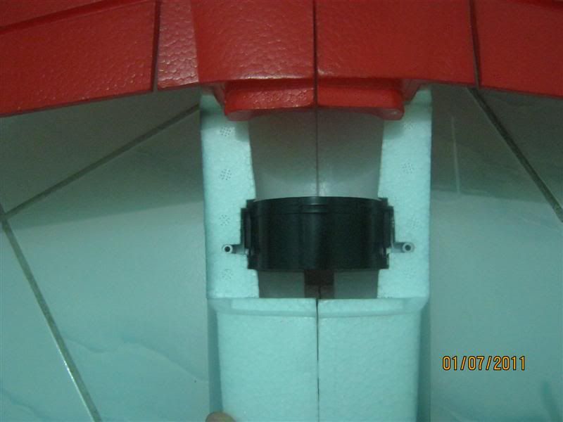

part yg ilang itu yg buat nutup EDF bagian bawah, klo gak ada ya melongo kaya' gini:
bahkan EDFnya langsung jatuh klo gak di-lem

ditutup pake tempat batrenya miniswift aja sehu.. :-# jd inget ama miniswift :ha3

pake 4s, thrust bisa 1kg tapi berat banget (unit weight: 160gr).

tapi kala disuruh milih, yg diatas lumayan mahal, maka alternatifnya saya mending pake motor ini (utk 4sel)
http://www.hobbyking.com/hobbycity/stor ... duct=11160
dan EDF nya yg ini aja ( kalo keteranganya sih : Made from high strength reinforced plastic.)
http://www.hobbyking.com/hobbyking/stor ... 5inch_64mm
