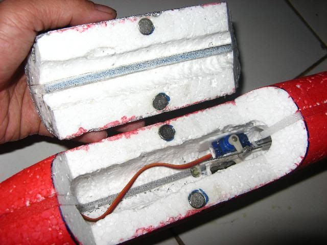

iwan21 wrote:ariebudi wrote:iwan21 wrote:tempat batere, kanopi pake magnet
suhu rodji...nyari magnet yang kayak gini dimana ya...![]()
o ya...prop kecil yg keras cari dimana juga...![]()
magnet beli di HK
prop keras di HK juga ada, tapi saya rencana pakenya 4,1 x 4,1 atau 4,75 x 4,75 APC (asli ya bukan APC style dari HK hehehehe) yg bener2 kaku, dulu beli di Rotor shop kampung singa
tempat HP atau dos grib tempat potelot anak kita....yg bermagnet copot saza...beres..
magnet beli di HK
jangan merusak barang anak2 lah om bhie...
lagian itu magnet ferrite biasa...kurang kuat cenkeramannya...
ini udah nemu yang jualan dilokalan...
properti teman2 pesulap...
monggo kalo mau ikut ngeborong disini...http://store.xulap.com/34-disc

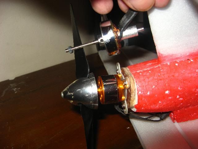

semalem ditest motornya ada yg short gulungannya
wah harus gulung ulang lagi deh
(short akibat korban buka mounting lama dipakas pake tang, akhirnya isolasi kawat ada yg lecet

Karena lagi gak sempet gulung2 motor, jadinya ya ngubek2 gudang aja cari motor lain, dapet deh
(kV saya gak tau, tapi hasil ukur dg prop 6x4 dan lipo 2sel, powernya 70 Watt, dan dorongan cukup terasa banget, lumayan nih bisa pake batere yg ringan2)
ini gambarnya, motor pengganti udah terpasang dg prop 6x4 , sementara yg diatasnya itu HXT-24/3000 yg short
nanti juga akan dicoba dg lipo 3sel dan prop 4,5x4,5
