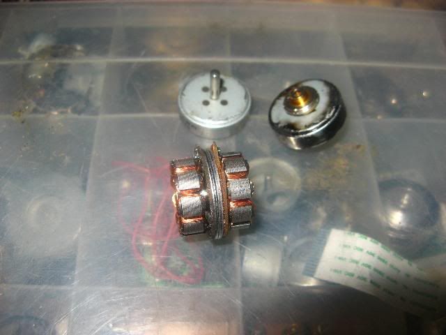

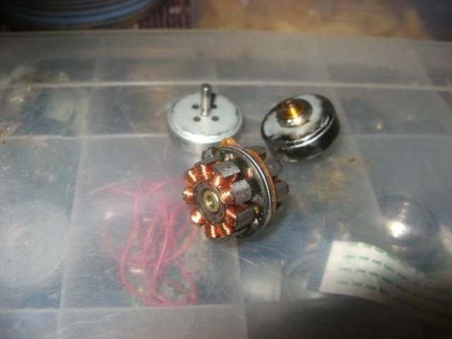

ambil 2 cdrom yg sama persis
- iwan21
- Administrator
- Posts: 9640
- Joined: 17 Jan 2007, 14:11
- Location: Bekasi

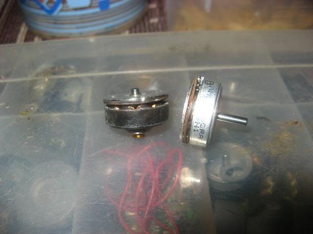

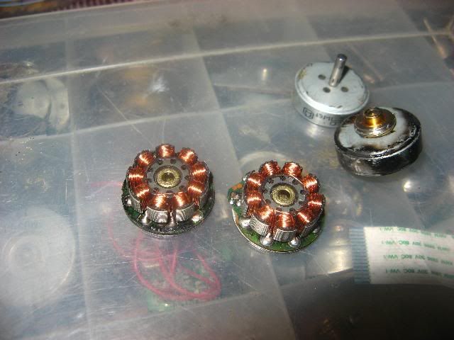

Re: Twin motor, contraprop, sebuah pemikiran dari pojokan Bekasi
lepas pengunci asnya dan pisahin bell dari stator
- iwan21
- Administrator
- Posts: 9640
- Location: Bekasi

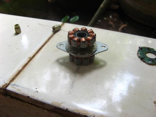

kali digabung nanti jadi gini, tinggal sisipin motor mounting diantara kedua stator
tinggal cari bushing panjang (susah, kecuali punya mesin bubut bisa bikin sendiri) atau nyambung 3 bushing ( ini yg gampang) supaya antar motor ada celahnya utk mounting

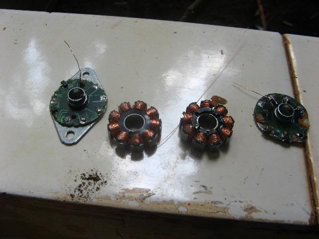

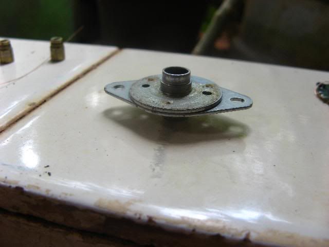

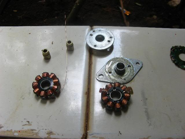

setelah dicari2 lagi, ternyata ada ex cdrom yg ukuran stator danbellnya sama persi, cuman beda di mountingnya, yg ini ada kupingannya
jadi deh masalah mounting terpecahkan, masalah bushing juga terpecahkan, tinggal order magnet utk pembuktiannya aja
model stator dan bell sama persis
kedua mounitng kalo ditempel, cukup dibaut aja
stator dipasang, masih ada mounting kupingan yg nongol
gap antara bell dan stator tipis banget, mungkin harus pake curve magnet yg lumayan mahal ( 1 set isi 12 harganya $6.5 hiks...)
