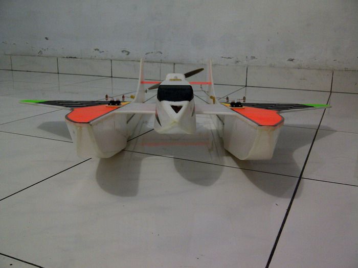

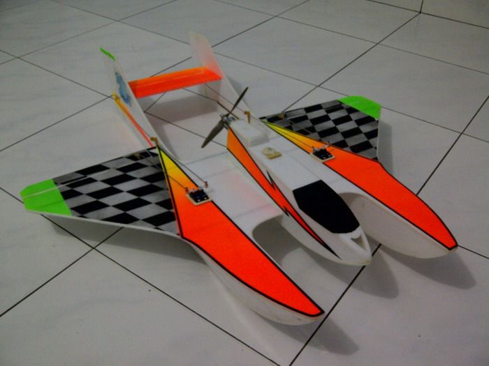

Minggu 25 november 2012...Cemara Abadi
Maiden Mako berjalan lancar tanpa ada halangan dan trim".... CG sesuai dgn plan...
Glide sangat bagus...paling bagus diantara semua pesawat foam profile wing yg pernah saya buat...sangat enak untuk diajak loop,roll,inverted,KE,landing juga enak bngt...
Mejeng dl sebelum Maiden...
Video Maiden nya...diambil memakai HD Wing Camera ...gak bisa zoom...
