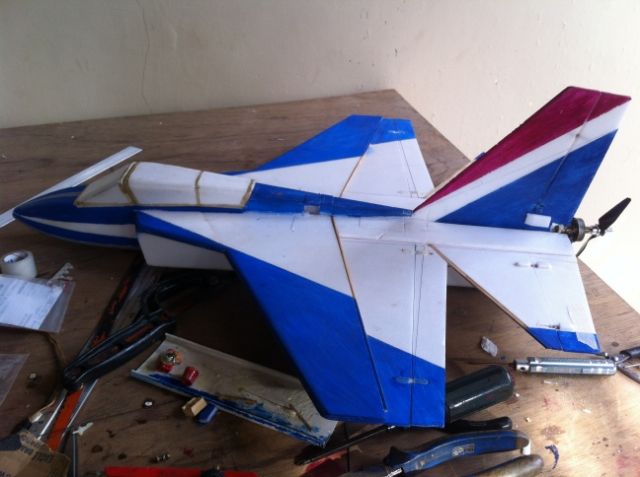

Satu lagi yg ketinggalan, ini aslinya kan 4 ch, elevon dan rudder (pake 3 servo, 2 x 10 gram utk elevon dan 1 x 5 gram buat rudder)
Setelah modif mau saya jadiin 3 ch aja, cukup elevator dan rudder, jadi bisa ngurangin 1 servo ( 15 gram kan lumayan karena nantinya cukup pake servo 5 gram aja dua2nya)

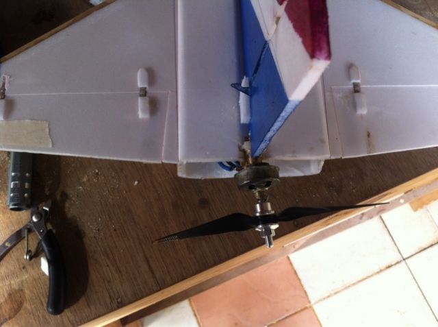

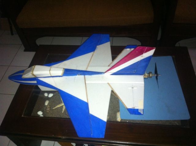

Dengan pertimbangan stok batere yg ada dirumah, maka sementara dijadiin versi pusher dulu dg motor ex cdrom
Ini video testnya minggu kemarin
Re: Twin EDF, iseng ajah
Hasil test masih kurang sip,efek torque motor cukup terasa dan elevator lemot
Operasi lagi , kasih side offset thrust, motor dimajuin sampe mentok body, tambah aileron
Tinggal test lagi

iwan21 wrote:Dengan pertimbangan stok batere yg ada dirumah, maka sementara dijadiin versi pusher dulu dg motor ex cdrom
:kgt buset, ga salah nih, motor bekas cdrom, emang bisa ya? itu brushless juga kah? kira-kira setara motor brushless berapa watt tuh mas?

Om Iwan, indikasinya si pesawat perlu tambahan offset thrust gimana?
pas ditambahin throttle, pesawatnya belok ya?
:hmm
Trus nambahinnya pakai apa tuh, bisa ngga dikasih washer tambahan aja pada beberapa bautnya?
Thanks ya.
:hmm
Thanks ya.
:yes
Aileron respon cepet disatu sisi tapi lemot diarah baliknya.
Yg ini mounting motor dilem langsung gak pake baut, jadi bongkar ulang dan lem ulang
