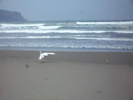

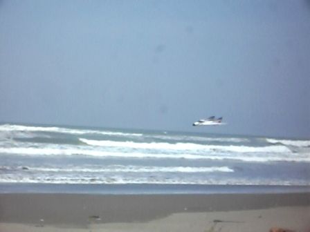

TEST FLIGHT PART 2 :

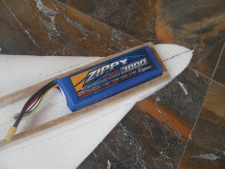

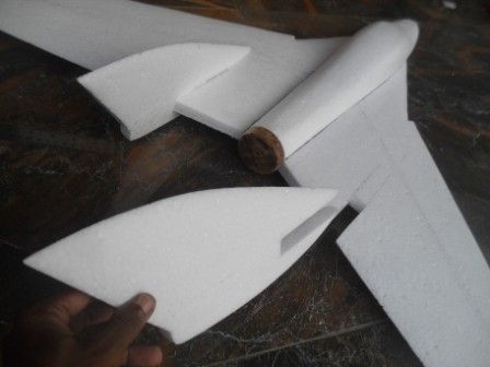

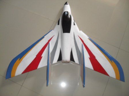

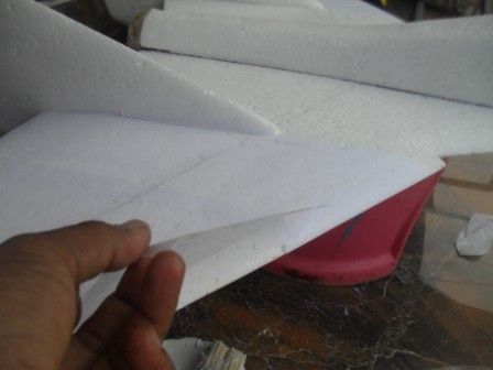

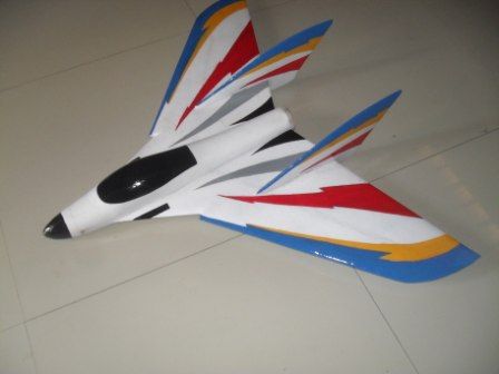

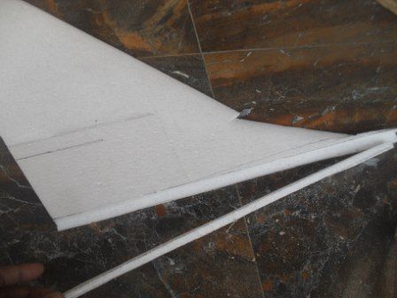

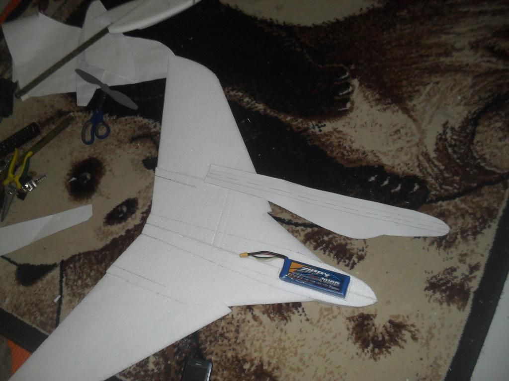

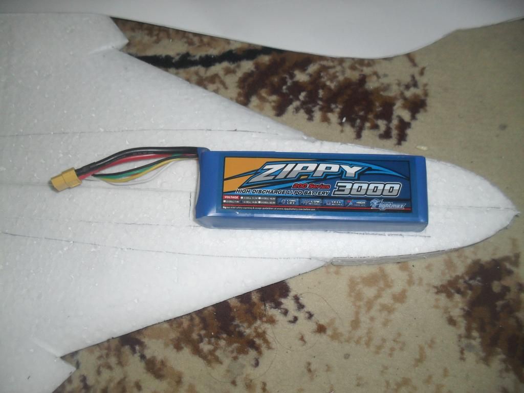

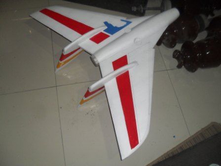

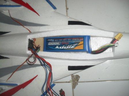

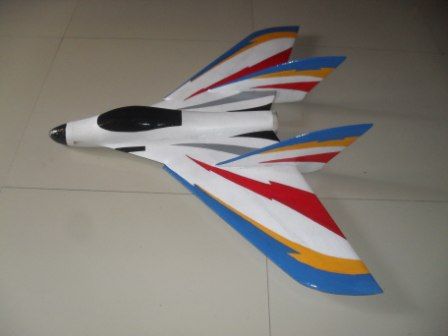

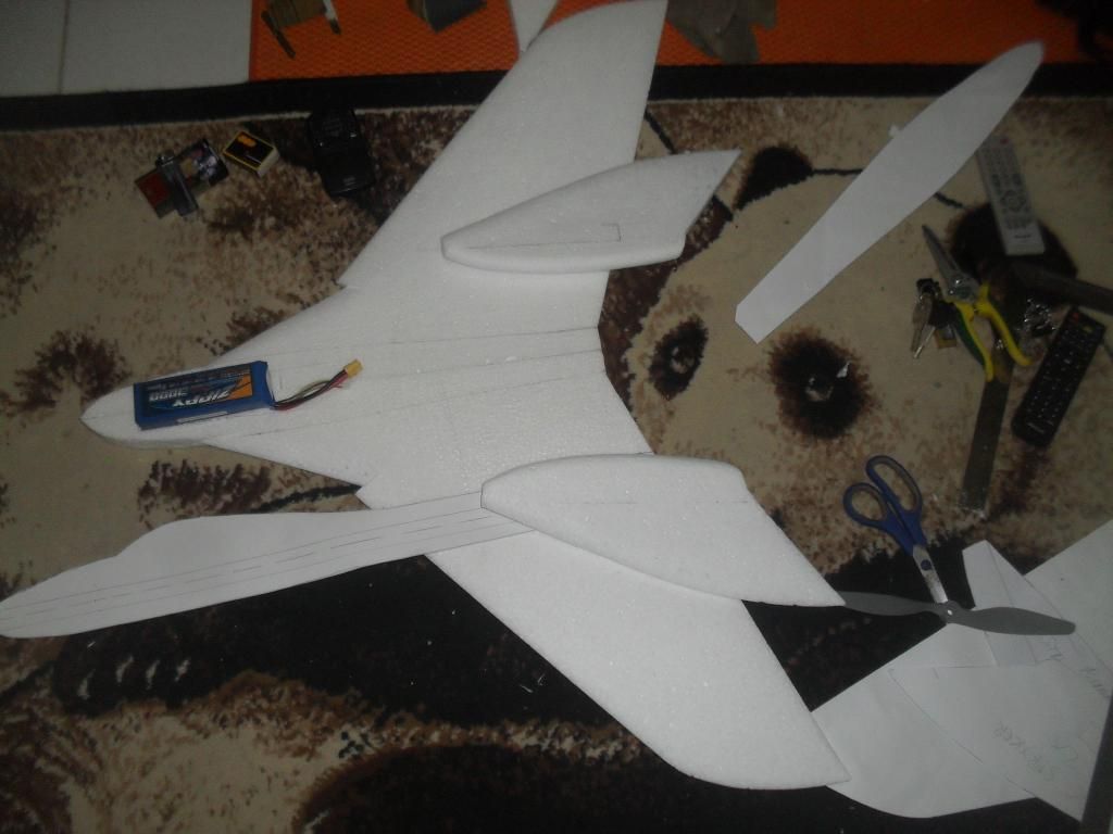

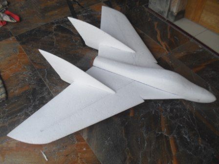

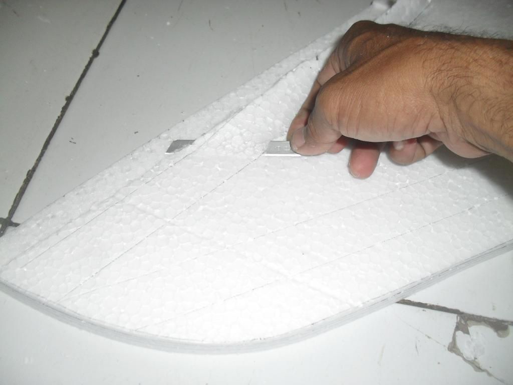

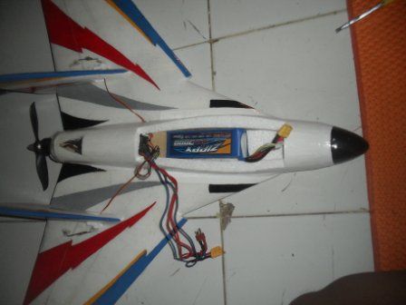

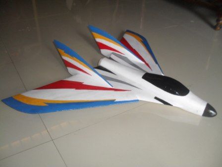

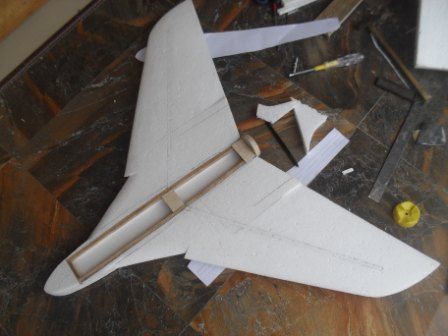

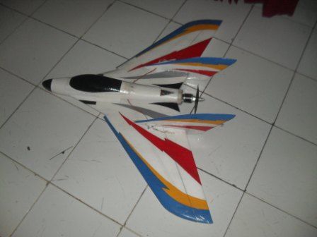

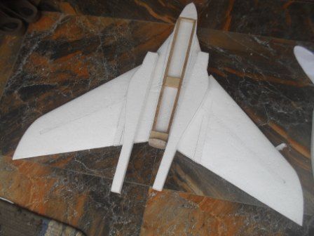

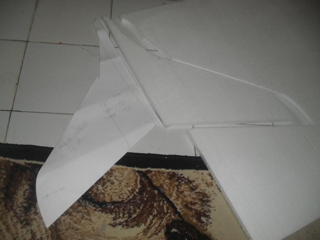

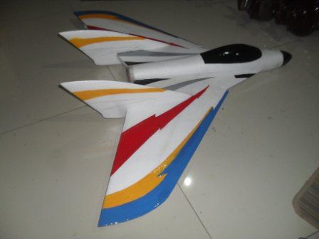

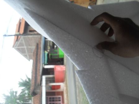

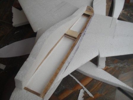

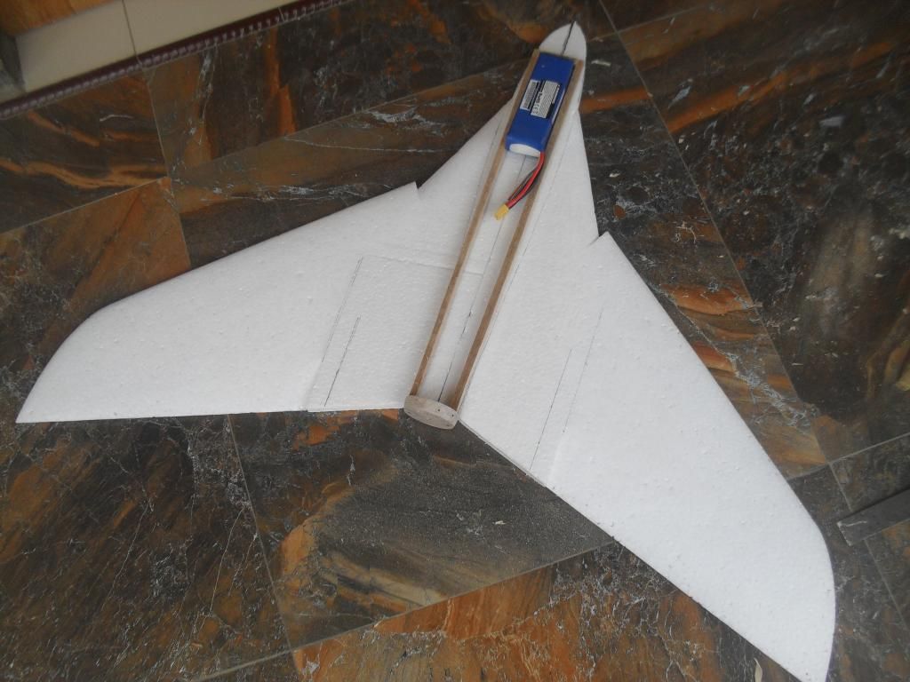

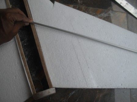

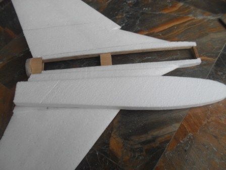

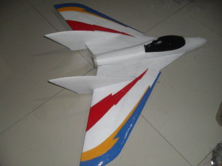

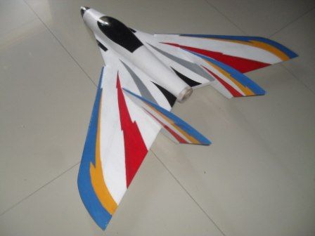

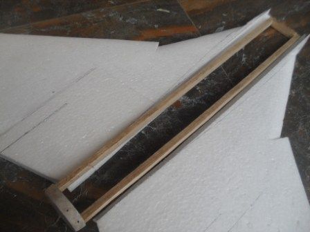

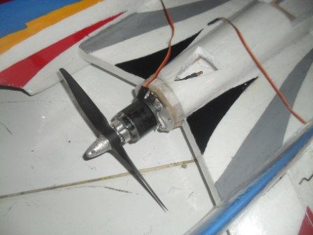

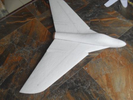

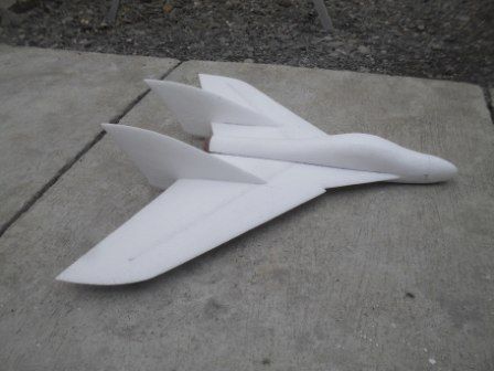

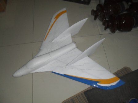

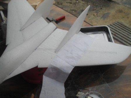

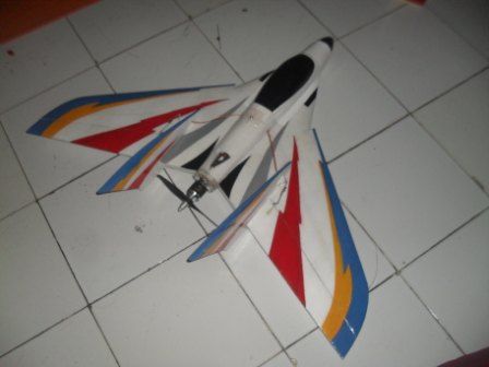

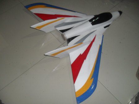

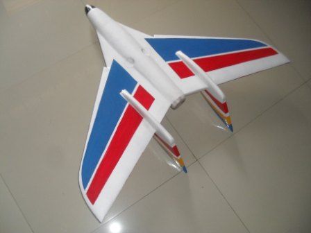

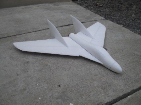

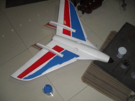

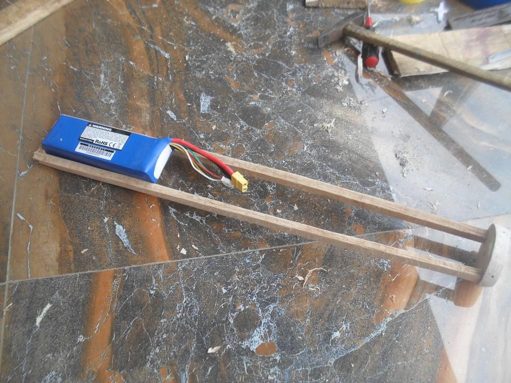

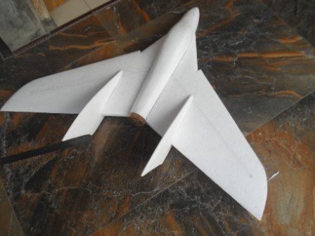

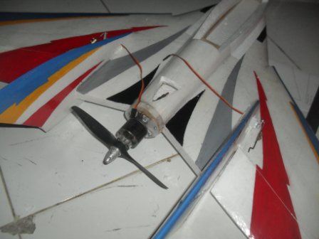

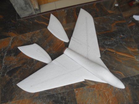

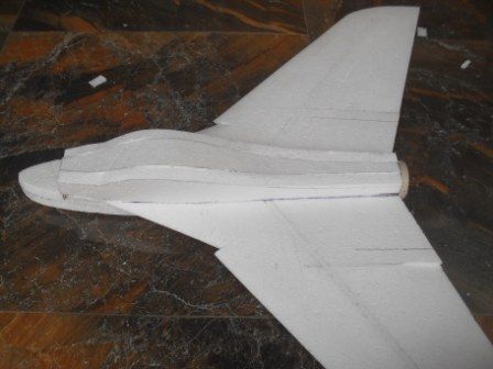

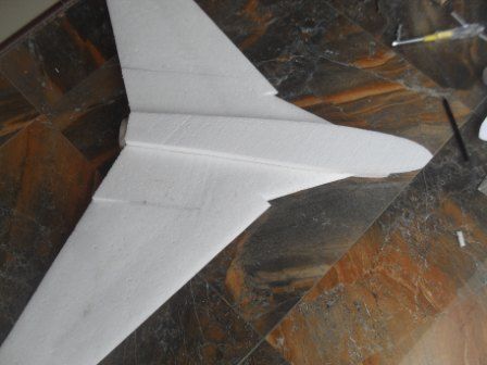

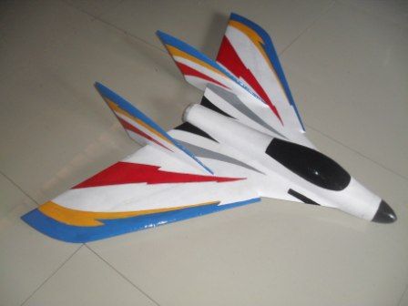

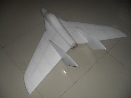

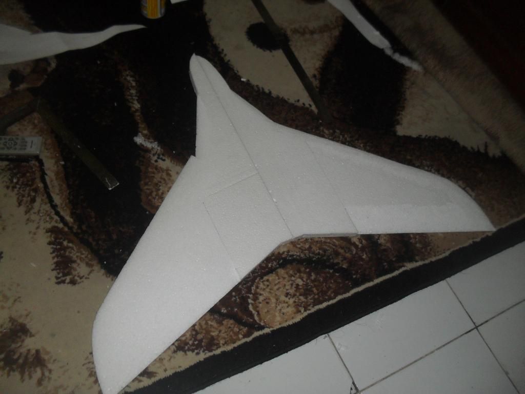

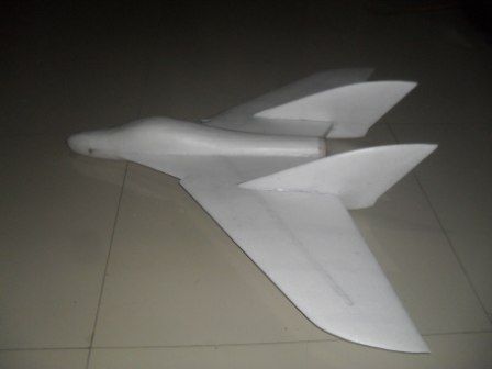

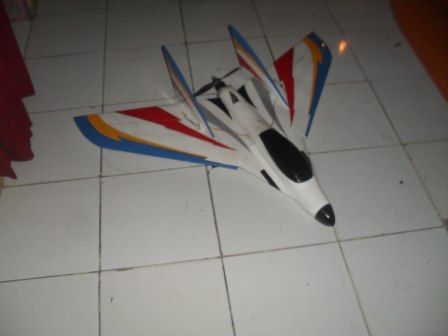

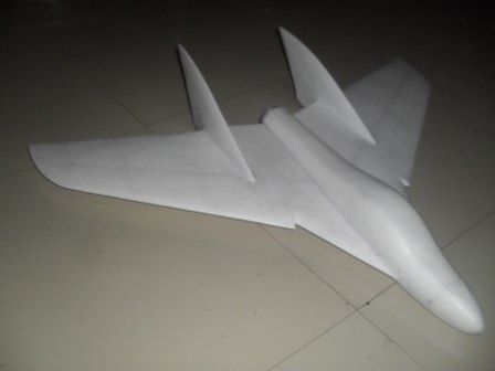

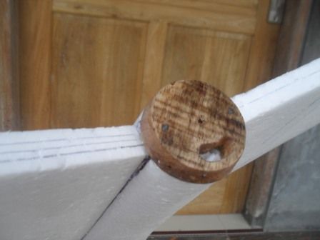

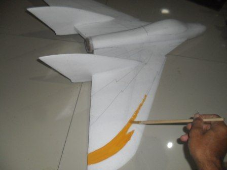

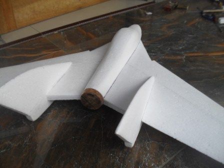

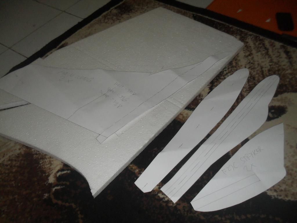

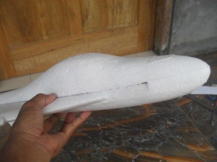

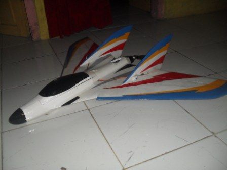

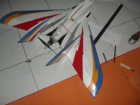

Berikut F27Q Stryker type yg ke 2
Specification:
Wingspan : 91,6cm
lenght ; 54CM
TOTAL WEIGHT : 850-960 GRAM WITH LIPPO 4S 3000MAH
ESC : 60A
PROP : APC 7X5INC
SERVO : 2XMIKRO SERVO 10GRAM
Bahan-bahan:
styrofoame 20mm 1,5lembar
lem styrofoame secukupnya
lem fox kayu secukupnya
triplek secukupnya
kayu balsa / kayu mirah secukupnya
kertas layang-layang /kertas pilus secukupnya
cat minyak secukupnya
FOTO-FOTO TAHAPAN PEMBUATANNYA:
PENYAMPULAN:
PENGECATAN:
PEMASANGAN PERANGKAT:
TEST FLIGHT:
[quote][/quote]

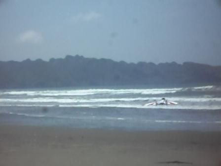

VIDIO TERBANGNYA:
