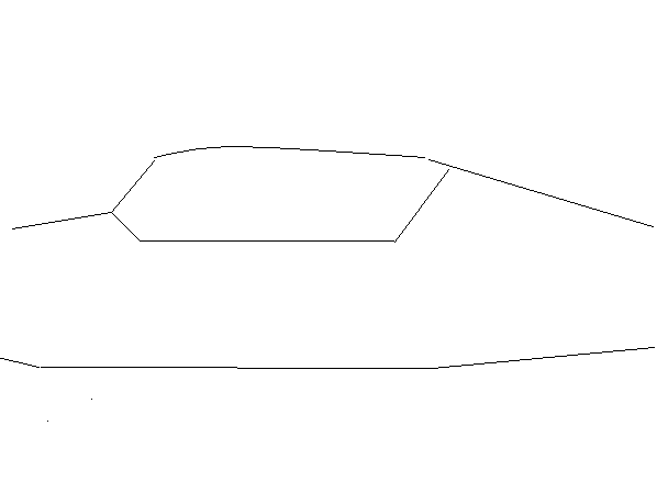

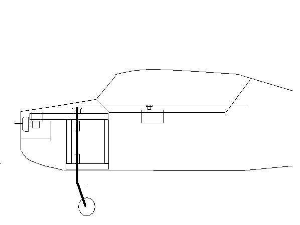

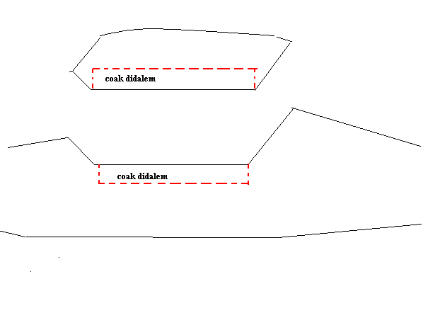

Nah utk dudukan servo,tempat batere,rx dan teman2nya, saya buat kanopi bisa tutup dg memotong foam block pd sisi kanopi yg udah dibentuk.
Trus dicoak atas dan bawah agar ada roingga
tandain dulu kiri kana agar kanopi simetris
stelah lepas bisadiocak sesuai kebutuhan (dalemnya aja ya)
Untuk dudukan steering nose wheel, pake ramin stick yg diiket jadi satu dg motor mounting stick agar kuat

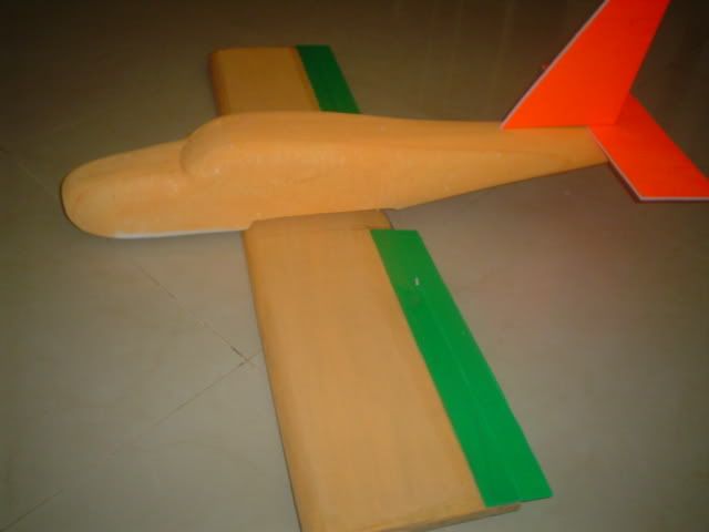

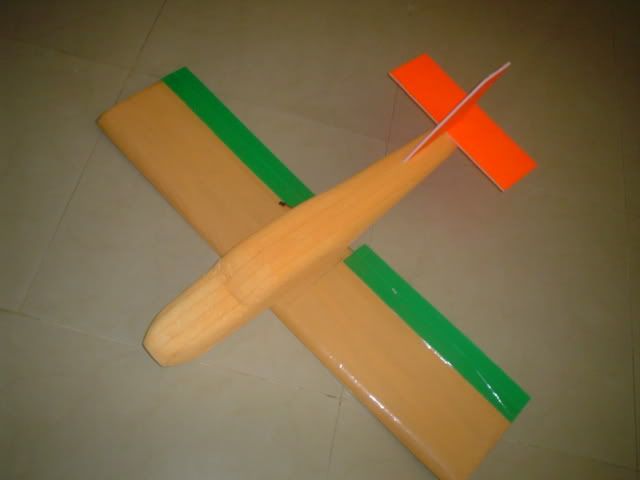

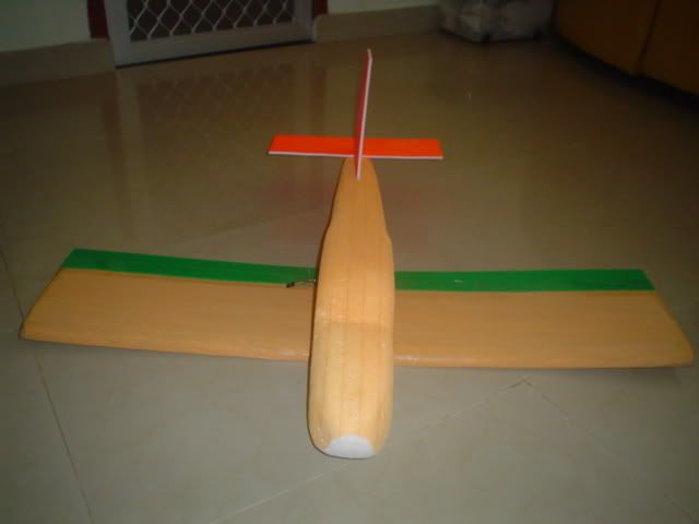

progress TB20 saya sudah sampe tahap penyelesaian wing.. dan cat ala kadarnya..(ilmu pak Ade belum meresap dengan kuat) jadinya seperti ini
Dengan wing buatan streofoam yang dilapisi kraft mode... heheh..(cara pak Doms.. kuat dan terbukti mudah.. lebih kuat dari WD, soal dihedral otomatis juga benar kok.. )

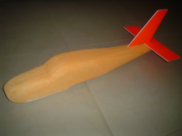

fuselage yang dirampingkan dari fuselage awal
tampak atas
tampak samping
tampak depan
kok belum mirip ya?
next progress pembuatan tempat servo dan batere.. pemotongan kanopi dan steering wheel..
komentnya pls.. elevator sepertinya kekecilan ya... ukuran 35cm nih..
Posts: 1655
Waw Keren banget om Raven
cuman kurang dehidral hehehe yg asli ada Dehidral nya !
Posts: 730
wah.. masih kurang ya ? waktu menunggu kering cuman kuberi sedikit beban di tengah.. dehidralnya otomatis.. tapi kita liat aja nanti ya blur...

...ini om chan ok juga bikinnya... =D> =D> ..masalah mirip apa tidak urusan belakangan chan, yg penting semangat...... O:) O:) ...elevator gedein dikit terus pas kaca2x pesawat di cat warna lain misal hitam...
Posts: 730
merdeka pak....ntar kubereskan lagi.. yup.. elevator sepertinya kekecilan.. ntar kujadikan ukuran aslinya 43cm kan..
merdeka juga........bagus om raven.......tinggal di tambahin strip hitam biar lebih so good......
untuk elevator/ stabiliser, kalo 'full flying' ukurannya cukup tapi kalo pakai elevator strip ,kurang luas areanya.
