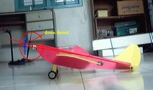

Hua hahahaa .... matanya suhu memang jeli ...
Rupanya mata pak roji udah dilengkapi leveling built in.
Thanks suhu ...

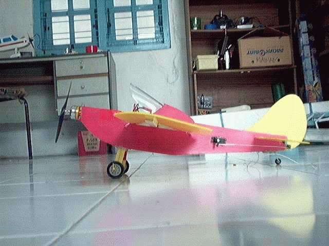

Waktu saya pasang dudukan motor , motornya sendiri sudah saya pasang pada potongan trilek 2,5 x 3 cm . Jadi waktu ( dudukan + motor ) dilem ; krn beratnya motor , dudukan jadi tertarik turun dikit pada waktu lem kering . Mau bongkar lagi kagok ... lagian kasih down thrust dikit gak masalah ...
Alasan saya sering pasang motor 0 derajat :
1. krn lebih gampang masangnya
2. lebih mudah rogging / take off .
3. thrust to weight ratio tidak terlalu besar
Sebenarnya memang dianjurkan pasang motor ( pd mode tractor ) dengan sedikit down thrust dan sedikit right thrust .
Untuk pesawat high wing mungkin hal ini tidak terlalu terasa ( krn titik berat berada di bawah sayap ) tapi pada pesawat mid wing dan low wing pengaruhnya cukup significant .
Thanks suhu ...

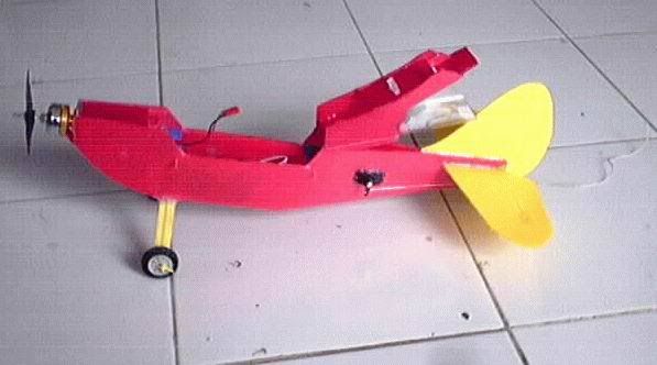

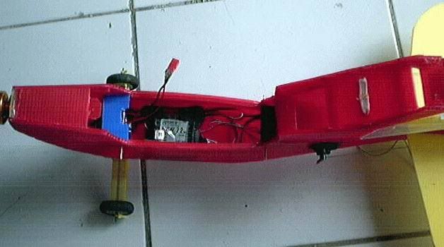

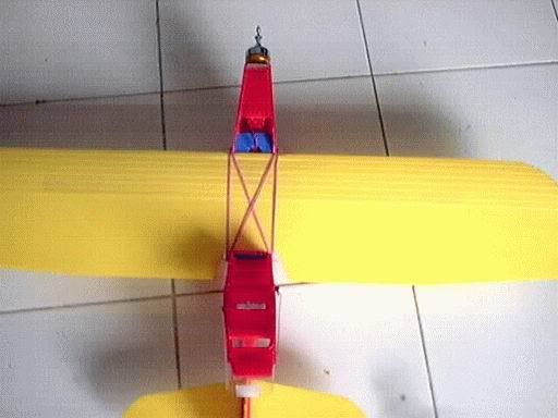

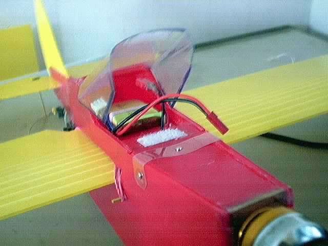

bagian atas bisa dibuka - tutup utk memasang / melepas sayap
Penempatan esc dan rx
Sayap dipasang pakai karet . Posisi sayap harus center .
Kemudian bagian atas ditutup dan disekrup pda bagian depan ( sebenarnya dikasih clear packing tape pun udah cukup kuat )

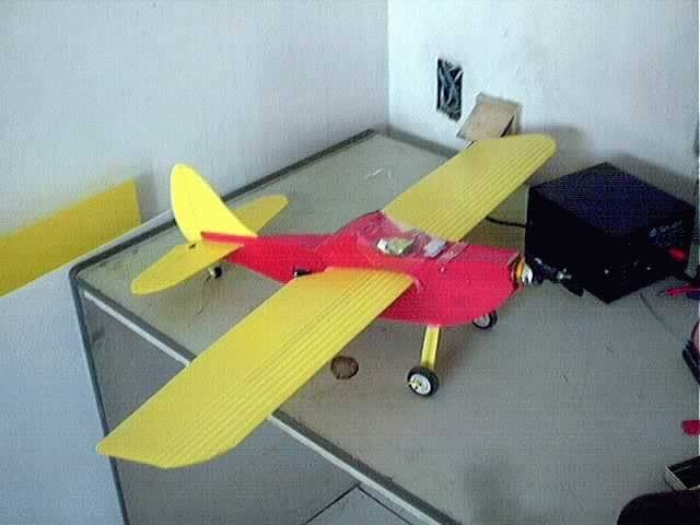

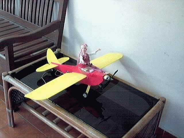

Data2 pesawat :
Demension :
Wing Span : 75 cm
Rx : Arttech micro receiver .
Esc : Tower Pro 18 A
Motor : Outrunner Brushless Tower Pro BM2408-21.
Battery : Lipo 2 cell 800mAh ( berat kira2 40 gr )
Servos : 2 micro servos for stabilizer and rudder
Prop : 70 x 40 - 70 x 60
Auw : 335 grams
Demension :
Wing Span : 75 cm
Auw : 335 grams
