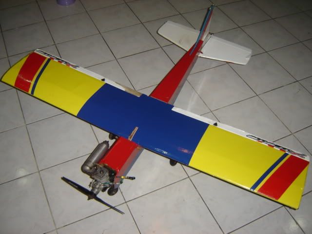

Re: Engine OS55AX dengan bahan bakar Pertamax.
Pesawat uji cobanya. Pesawat ini adalah gabungan 2 pesawat hancur yang sudah dibuang pemiliknya. Bagian pertama adalah sayap, bagian pesawat yang lain adalah ekor. Saya membuat body baru untuk menggabung dua pesawat yang hancur tadi.
Rencana selanjutnya: memcoba dengan bensin premium seperti usul pak Budi, mengurangi detonasi, karena saya lihat memang silinder head masih goyang2.
