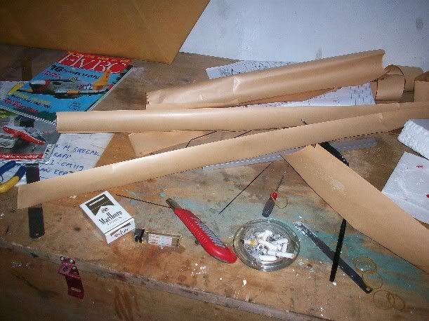

Untuk kovering pesawat yang banyak lekukan ini, kertas samson dipotong strip dengan lebar seperlunya agar dapat menghasilkan covering yang baik

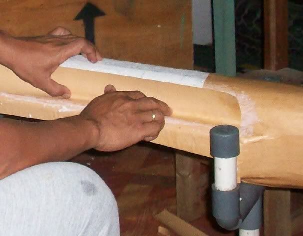

dipoles dengan lemputih...

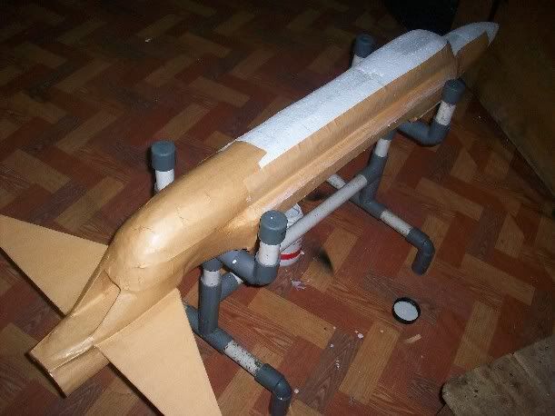

kertas samson yang sebelah permukaannya telah dipasahi direkatkan pada foam...
Kira kira ini hasilnya...
