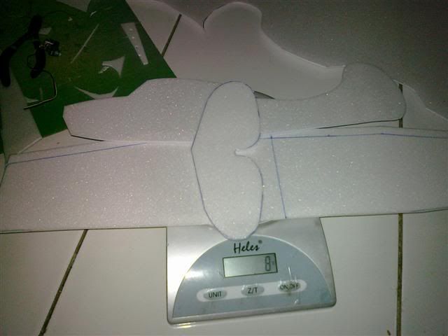

Kayaknya sementara target dibawah 20 gr dilupain dulu, kudu lewatin tahapan dibawah 30 gr , gak boleh loncat ( dulu si Rawit kan dibawah 40 gr alias 34 gr, maka sekarang ya dibawah 30 gr dulu deh)
ini potongan mentah, beratnya udah 8 gr

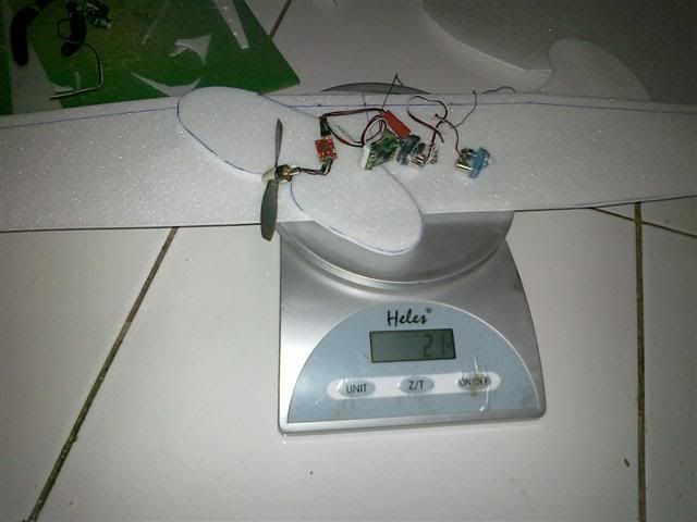

ditambah servo2, esc, rx, motor sebesar 12 gr, total udah 20 gr, diluar batere, lem dan pushrod2

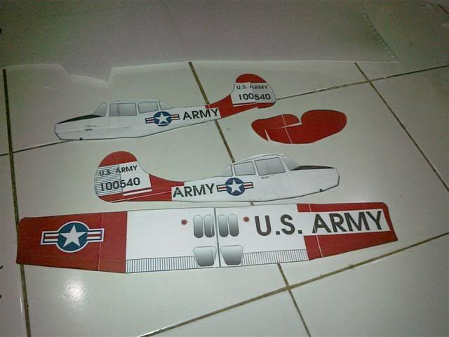

maunya langsung tempel kertas ini utk kelirnya..cuman berat kertasnya aja 8 gr..

,,cari yang punya "flatbed printer" alias printer yang kertasnya masuk dari depan bawah dan keluarnya lurus ke blk , biasanya printer HP jadul.........krn saya pernah ngebaca di forum ln (how to print balsa ).......

NF wrote:,,cari yang punya "flatbed printer" alias printer yang kertasnya masuk dari depan bawah dan keluarnya lurus ke blk , biasanya printer HP jadul.........krn saya pernah ngebaca di forum ln (how to print balsa ).......
nah itu dia...printer inkjet sekarang udah gak ada yg kayak gitu..hiks..

iwan21 wrote:Kayaknya sementara target dibawah 20 gr dilupain dulu, kudu lewatin tahapan dibawah 30 gr , gak boleh loncat ( dulu si Rawit kan dibawah 40 gr alias 34 gr, maka sekarang ya dibawah 30 gr dulu deh)
maunya langsung tempel kertas ini utk kelirnya..cuman berat kertasnya aja 8 gr.....
cakep bangat itu klo jadinya!!
- iwan21
- Administrator
- Posts: 9640
- Joined: 17 Jan 2007, 14:11
- Location: Bekasi
Re: Dibawah 20 gr ( menghayal mode : ON)
Hehehehehee..cakep ya bang?, kalu gitu entar itu foamnya dicoak2 ditengahnya, supaya entu kertas tetep bisa ditempel, target berat gak terlalu jauh kelewat..

betul om, itu servo buat DSM2, beratnya 1,5 gr...sementara saya tetep pake servo murah 2,5 gr yg di paksa "meringankan tubuh" jadi 2 gr, dg tebusan cukup 1/5 dari servo DSM2 diatas..
( lebih berat 0,5 gr dg harga 20 % nya...wa kakakakakakakkkk)
