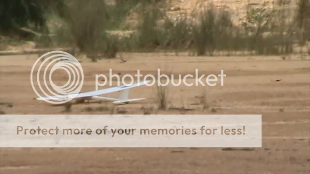

Akhirnya si Omei dipaksa terbang hari ini....berakhir dengan gosongnya TP30A....akibat terlalu panas...
Pada penerbangan pertama...sesaat lepas dari lemparan...lepas pula baut salah satu propnya...untung nggak nyungsap....

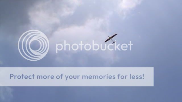

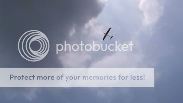

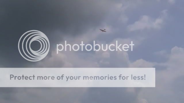

setelah diperbaiki...ini terbang yang ke dua...
Ada di tangan Pak Guru....
Yup....meluncur dengan full throtel...

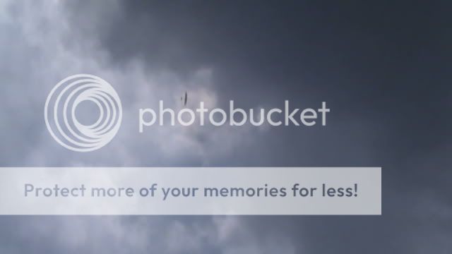

Akhirnya menembus awan...

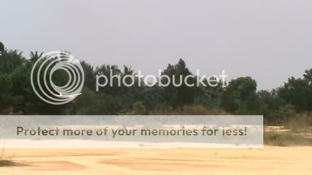

Fly pass....
Setelah terbang sekitar 10 menit,...akhirnya landing....
Setelah diperiksa...
Motor bau gosong, dan ternyata..ESC Jebol....

Koq glidernya sepenglihatan saya lewat fotonya dipakein roda om..?? Jadi ada drag nya om...waktu terbangnya jd berkurang. Sebentar2 jd mesti naikin throttle.
Setahu saya glider yg pake power begini biasanya motor hanya digunakan pada saat take off saja dgn cara hand launch trus full throttle climbing ke atas hampir vertikal (kira2 75 deg, maap kalo salah). Sampe di atas baru di cut powernya. Nge-glide deh..ampe landing.. maka dari itu biasanya glider pake motor brush aja cukup krn digunakan pada saat pertamanya saja....
