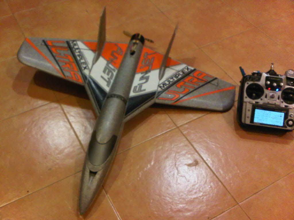

dari pertama kali di posting tgl 22 September 2010, baru keburu sekarang saya merakit dan maiden Funjet Ultra ini...
Tidak ada kata lain kecuali: Malas!
Memang ini uda sangat kebangetan, masa pesawat dibiarkan 1tahun di kardus dan tidak digubris....
Baru beberapa hari yg lalu saya sempat ngerjain sekaligus maiden Funjet Ultra ini...
Karena uda banyak Funjet yg kenceng-kenceng (lipo 6s, hingga lipo 8s) di forum... Maka saya memutuskan utk pakai yg sedang-sedang aja.. pilihan saya memakai power lipo 4s... uda cukup buat org setua (STW) spt saya (kalo terlalu tegang/deg-degan takut jantungnya ga kuat)...
Result:
Tarikan: Mantep banget... torsi terasa sekali dgn prop 7x6 ini....
Speed: Moderate! Normalnya funjet dgn lipo 4s yaa segituanlah kurang/lebih (ga cepet2 banget spt lipo 6s, tapi ga lelet spt lipo 3s)
Handling: Nimble!.... it's agile like hell...!
Glide at high speed: Excelent
Glide at low speed: Very Good
Dari hasil maiden flight tadi kondisi batt, motor, esc cuma hanget2 aja... throtle rata-rata di 50%...
Specs diatas dijamin aman sejahtera buat parts electronic, khususnya battery lipo...
Saya rasa motor ini mungkin masih mampu memutar prop 8x6 karena kondisi batt, esc dan motor masih relatif adem...
Spt layaknya pswt jet sayap semi delta/delta... pswt ini HARUS mendapat CG yg pas! (jangan sekali-kali terbang tanpa check CG terlebih dahulu!) karena pergeseran parts akan sangat berpengaruh kepada CG, dan berdampak fatal pada kestabilan pesawat...
Untungnya pada Multiflex Funjet ini ada titik CG berupa tonjolan pada sayap yg gampang diraba, sangat membantu dalam akurasi CG..
Result:

@Budi... hehe ini mah belum apa2 kalo dibanding om suhu... lha wong ini cuman Funjet lipo 4s aja lho... nothing special.... masih jauh kalo dibandingkan Funjet 6s keatas... di Jakarta rasanya uda banyak yg pake lipo 6s kan om...
Sementara sy cukup puas dgn specs ini... cukup kenceng! tapi ga kenceng2 amat (spt Funjet dgn lipo 6s), tapi tarikannya sangat spontan/berasa banget... mungkin pake 8x5 or 8x6 masih mampu motornya... AUW juga masih relatif ringan, bila terkena cut off (utk gliding masih relatif aman/nge-float)...
