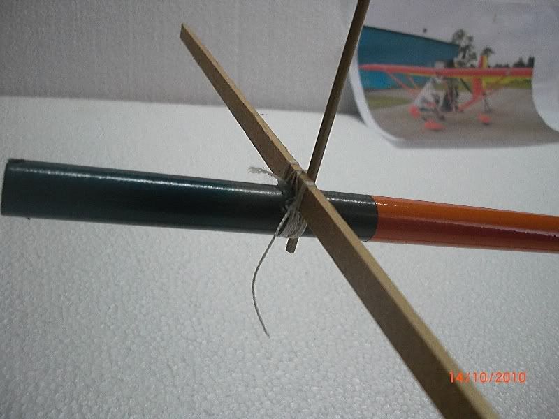

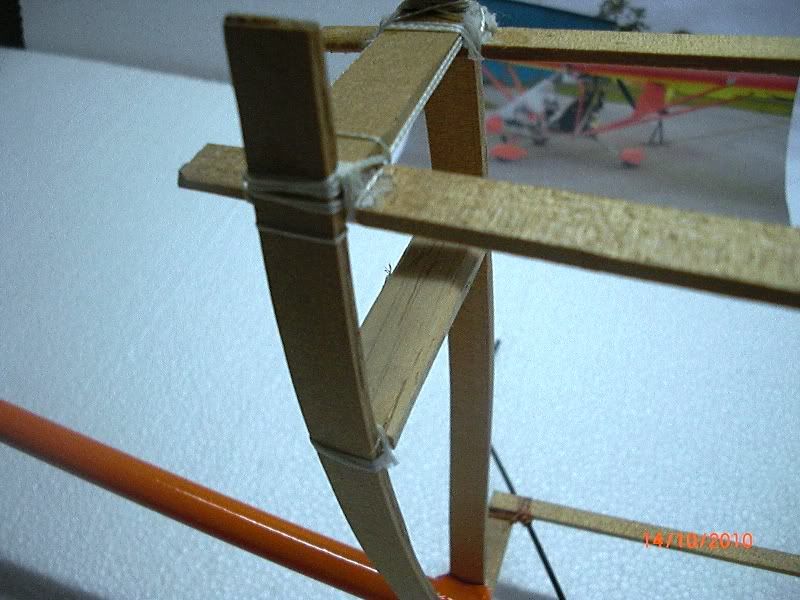

Lanjuut... untuk badan pesawat ... disetiap crossjoint... diupayakan diikat senar dan dilem cu..
agar nggak mudah lepas...

demikian juga untuk tile stabilo...

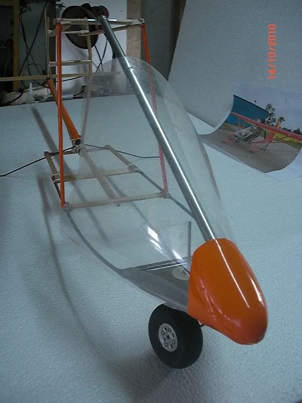

Nose saya pake rexona roll on....
canopy pake mika tipis yang tahan terhadap temperatur tinggi... mika jenis ini bisa dibeli di toko elektronika atau penggulung dinamo... karena biasa digunakan untuk isolator pembatas antar coil motor Induksi AC....
jadi harapanya pada saat dijemur atau diterbangkan nggak berubah bentuk menyot-menyot .. pada saat terik....
