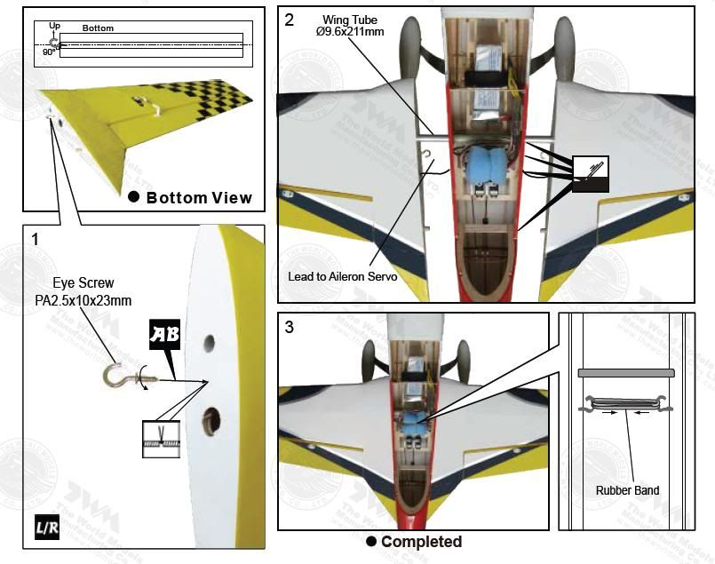

Coba melanjutkan Proyek, setelah sekian lama terheti
membuat pengencang sayap pakai karet yang rencana seperti ini
saya buat menjadi seperti ini

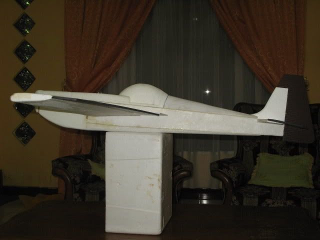

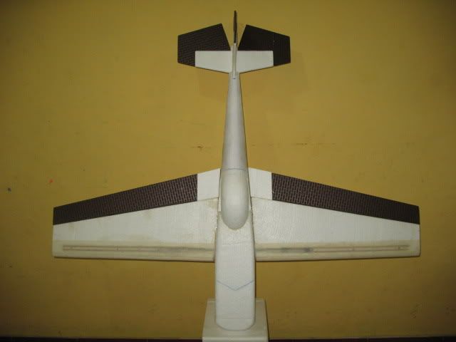

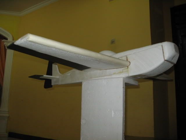

dan setelah di finising menjadi seperti ini
Tampak sampingnya

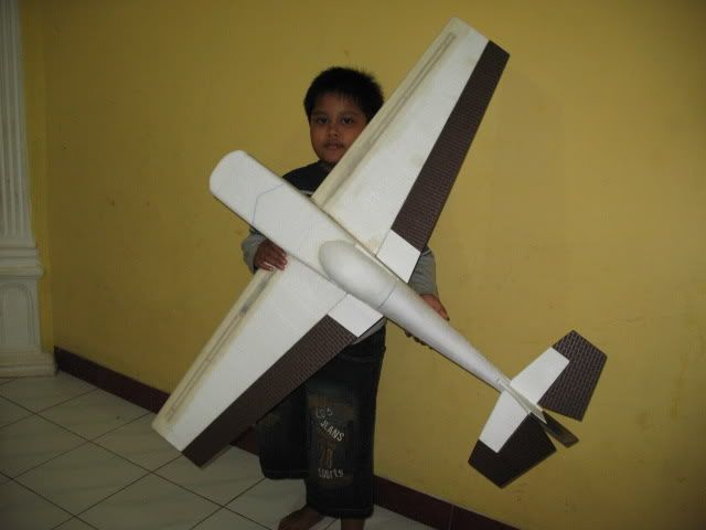

Penampakan lain
