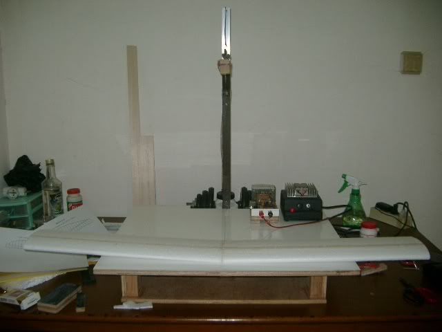

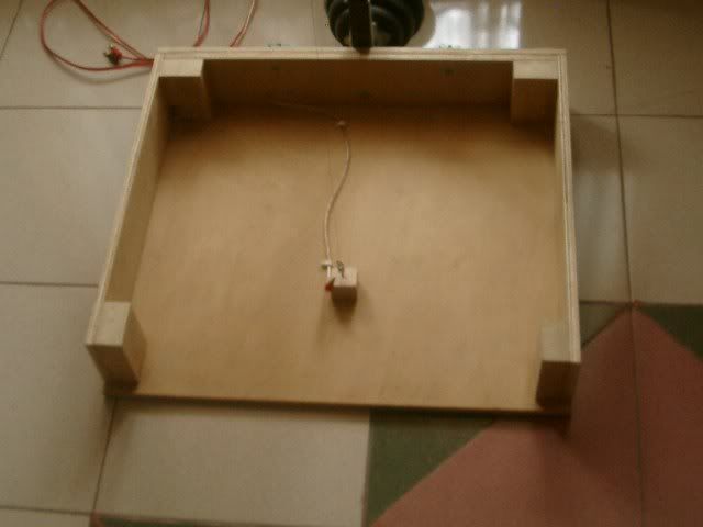

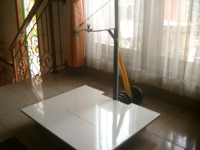

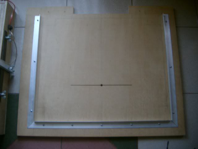

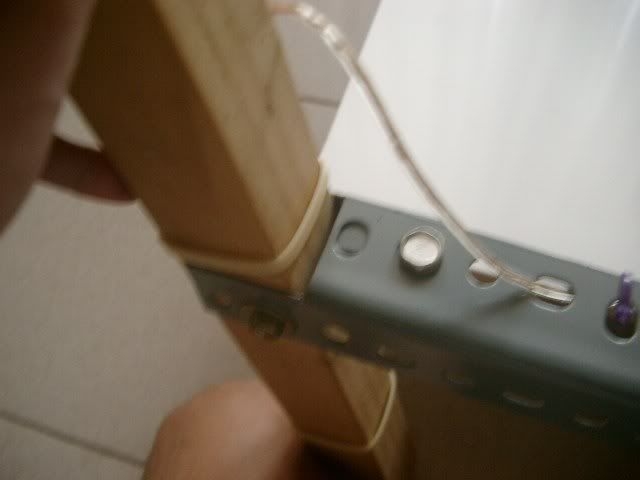

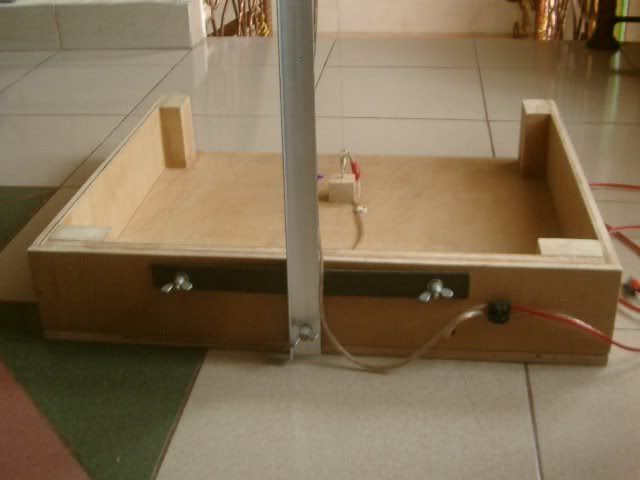

Nih om Abi, foam cutter yang saya buat, mudah-mudahan bisa bermanfaat.

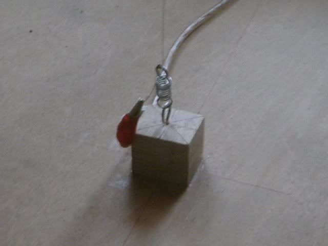

Vertical Table Foam Cutter

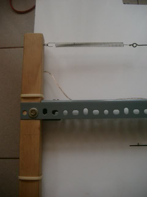

Notes :
Untuk penyangga kawat atas dan pegangan per dibawah harus pake per yang agak keras supaya kawatnya bisa tegang terus soalnya kalo panas kawatnya muai dan kalo dingin kawatnya ngerut.

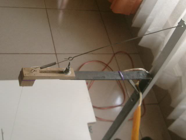

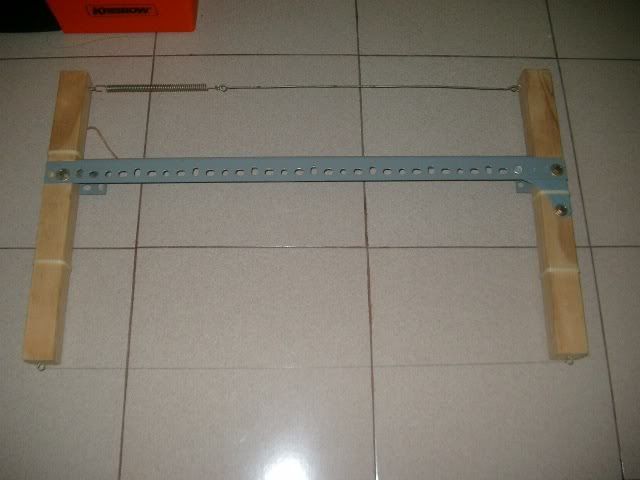

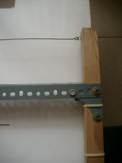

Horizontal Foam Cutter
Ujung atasnya dikasih per rem motor supaya kawat yang diujung bawahnya tegang terus
Untuk gagang kayu yang bisa bergerak, dikasih gap 5mm dengan besi rangka tangah supaya per-nya bisa maen.

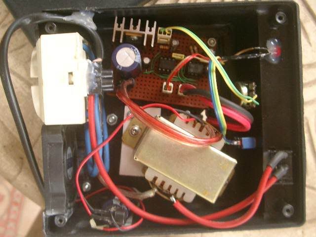

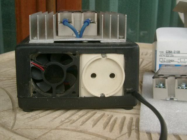

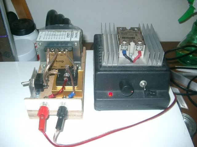

Foam Cutter Power Supply & Heat Controller

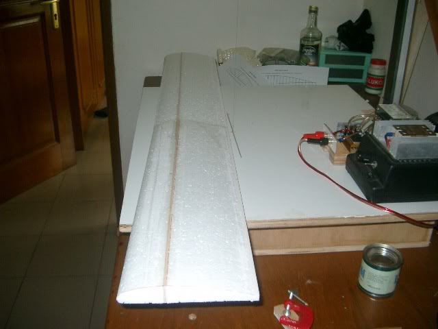

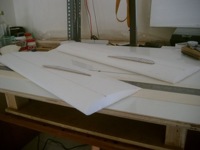

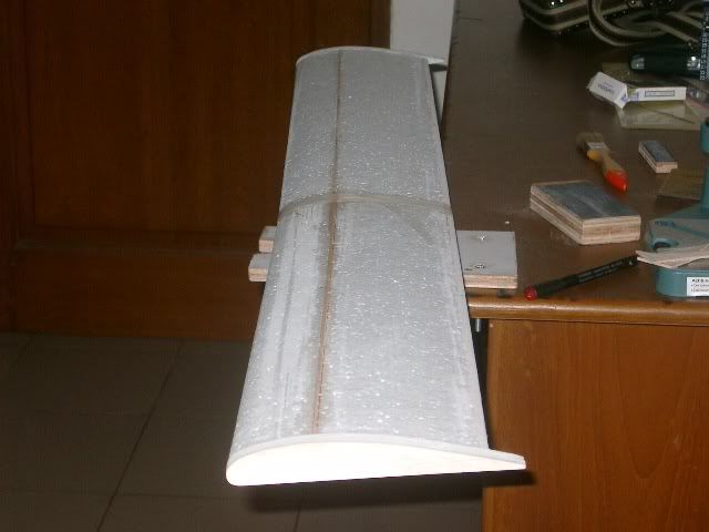

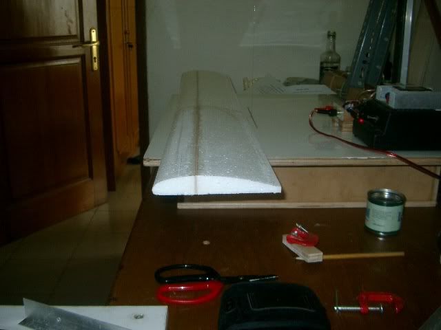

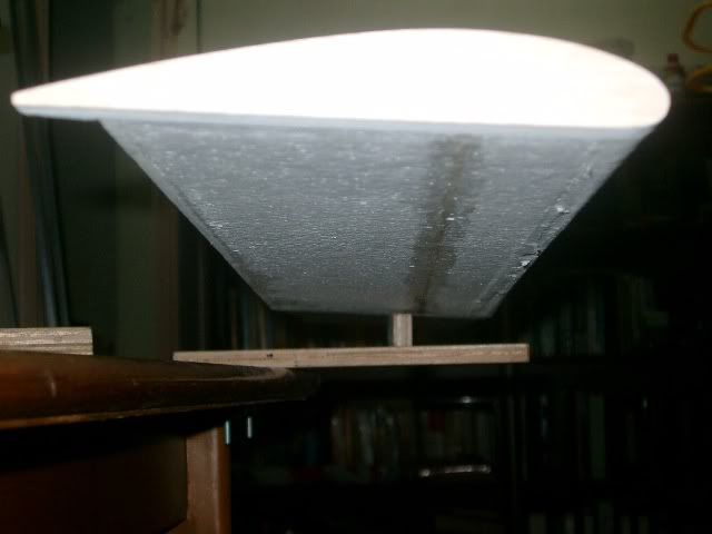

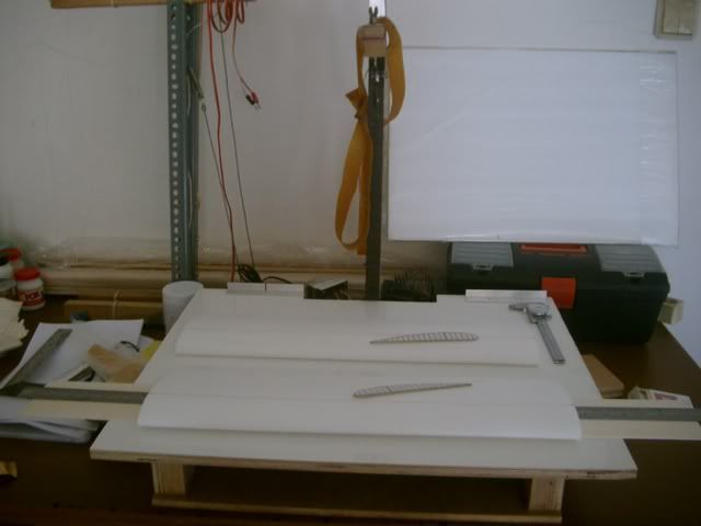

Coba-coba bikin sayap...
Untuk bikin sayap diatas, dari template sampe jadi kayak foto diatas kira-kira 2 jam.... (kalo gak direcokin anak sama bini..
Enaknya gak banyak ngamplas... om
Notes :

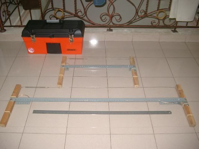

)Enaknya gak banyak ngamplas... om

Ini toch alat yang saban hari rencana mo dihibahin ke saya ,...
Mantaaap,..semua power suply juga bikin sendiri,..rangkiannya di posting juga plisss,..itu khan bisa di atur2 (liat ada potensiometernya)
Mantap

wah... pemotong foamnya udah komplit sekali... dengan meja potongnya sekalian.. kalo udah gini hasil potongan pasti udah rapi banget... dah bisa bikin production house nih..
share spek trafo dan pemanasnya donk bang..
hehehe.. rupanya om Abi udah tau dari mula2 yeeee... mantap2..
kita tunggu sharingnya deh.
wah... pemotong foamnya udah komplit sekali... dengan meja potongnya sekalian.. kalo udah gini hasil potongan pasti udah rapi banget... dah bisa bikin production house nih..share spek trafo dan pemanasnya donk bang..

@Dinesh....itu tools yg saya impi2in dari dulu...dasar sayanya pemales, gak pernah disempetin buat ..hikss.
Terima kasih udah bikin saya semangat utk nyeleseain lagi foam cutter...
Kalo saya liat itu pake rectifier ya, ada regulatornya segala.
Kalo mau gampang sebenernya cukup pake trafo aja tanpa rangkaian rectifier,diambil AC disisi sekunder trafo dg tegangan 12 volt AC dan utk pengatur panasnya cukup gunakan dimmer lamp, murah meriah dan sederhana.
Kawat sebaiknya pake kawat baja ( snar gitar ato snar pancing), kalo nekelin gampang putus kalo kepanasan.
Dg kawat baja yg kecil maka arus yg diperlukan cuman orde dibawah 1 Amp,jadi gak butuh trafo gede.
Yg susah itu cari kawat bajanya ( disarankan banget snar pancing baja katanya)

oh ya. biasanya trafonya diatur sampai berapa amper arus outnya?
@Abi Giffa dan om Iwan21
Kalo dah liat pemotong foam seperti ini jadi semangat 45 untuk buat pesawat homemade foam lagi. Dengan alat ini acara potong memotong menjadi mudah.
oh ya.. yang ini bagaimana cara pakainya? apakah sama dengan fungsi pemotong yang di atasnya? atau khusus pemotongan tertentu?
