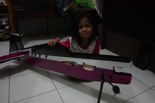

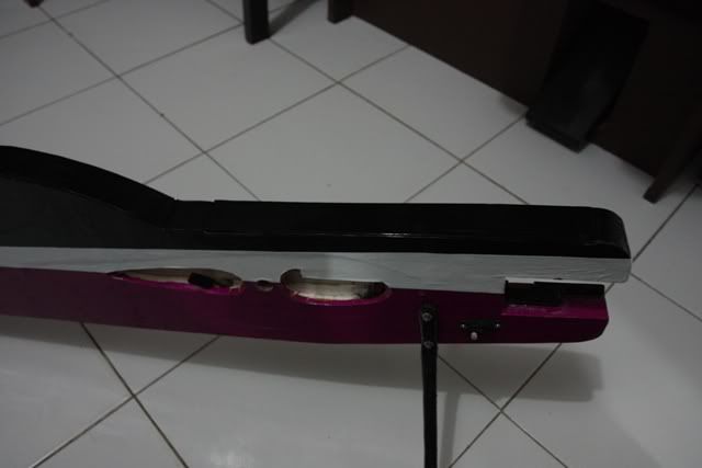

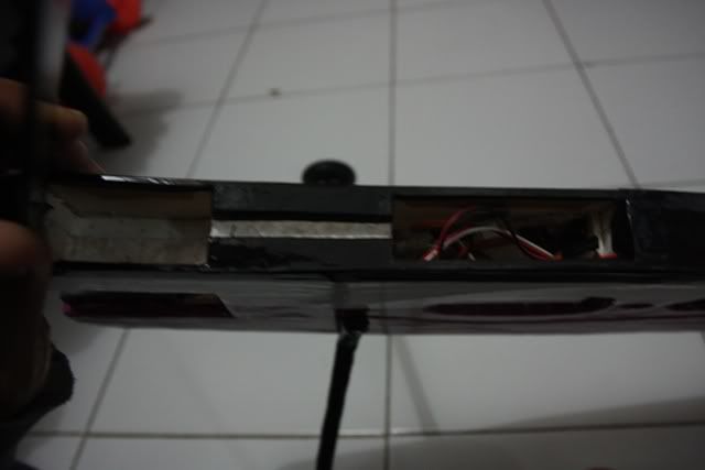

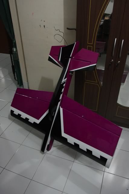

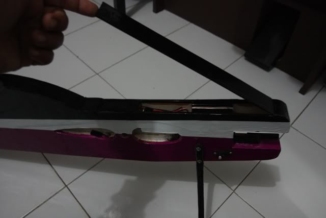

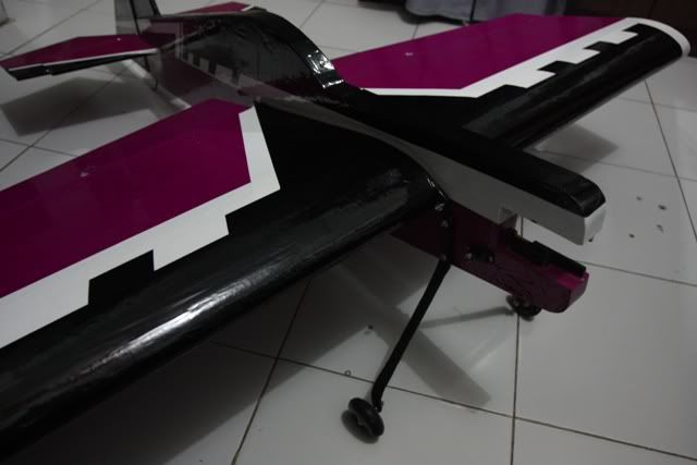

Ini penampakannya.... hanya saja enjin belum ada... awalnya saya mau pakai size 36, namun ternyata berat total terbang di kisaran 1.6 kg jadi perlu beli enjin 46 biar mantaf hover nya.... (ehem... ehemmm hoper maksudnya.... hahahaha)
Ruang batre dibahagian depan untuk mengejar CG dan ruang rx di belakang.... semua tertutup....
