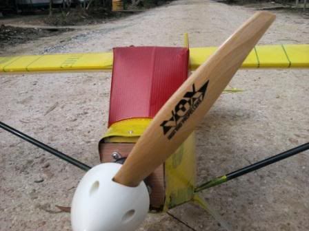

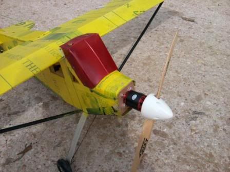

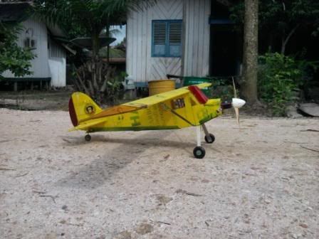

RTF...mencoba propeler 15X6 kayu...semoga tidak terjadi apa apa dengan elektriknya...
mencoba motor yang 500kv dulu...sapa tau bisa diajak bersahabat...
ready for take off..eh...taxi ding.. :shy :shy ..
take off nya menunggu angin reda... :pis :pis dan mengumpulkan nyali... ](*,) ](*,)

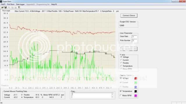

setelah melihat sahring suhu Dedy.. baru terpikir, kalau gak salah ESC saya super brain dandatanya bisa dibaca.... setela di check ech ternyata bener.. dan berikut adalah hasil pembacaan dari terbang terakhir dengan menggunakan prop 16X8
dari sini terlihat maximum current : 72.6A
Throttle maximum : 100%
Dan lainnya seperti terlihat di tabel
Mohon pencerahan untuk masalah ini.

di data itu tertulis pole kok 2 aja ya Om di user parameter...maksudnya apa ya Om?

handoyo6299 wrote:setelah melihat sahring suhu Dedy.. baru terpikir, kalau gak salah ESC saya super brain dandatanya bisa dibaca.... setela di check ech ternyata bener.. dan berikut adalah hasil pembacaan dari terbang terakhir dengan menggunakan prop 16X8
berarti aman om, ada spare ampir 30a lebih aman tentram sejahtera itu...
temperatire 62 lumayan juga ya,.. penempatan escnya sebisa mungkin di tempat di tempat yang ada aliran anginnya om, biar lumayan adem

Om Topan : menunya hanya menyediakan 1 atau 2 saya nggak ngerti kenapa begitu, saya masukkan 2 hasilnya rpm 45.762 ( besar banget ya ) ini rasanya hanya akan berpengaruh di RPM mungkin, suhu-suhu mohon pencerahan masalah ini, soalnya saya sudah coba cari di web nya juga tidak ada penjelasan masalah ini, :thx :thx :thx :thx :thx
Siapp om Deddy, itu temperatur maximum 70.7 deg C, om dan kalau dilihat disini rasanya seperti ndak ada motor cutoff nya, karena saya sett smooth, jadi hanya reduce power saja, hanya terasa seperti loss power... dan cukup membuat jantung berdegub tambah kuenceng.. .... mohon tambahan pencerahan.... :thx :thx :thx :thx :thx
