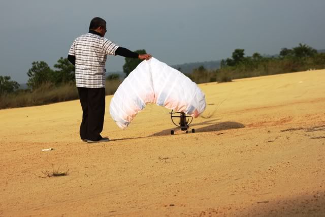

christoffel wrote:di video kelihatannya sudah bisa terbang tuh ...
cuman teknik nyetir nya mungkin yg belum terbiasa ...
Ini mungkin tanda-tanda yg menunjukkan bahwa ada proses untuk bisa terbang,
gambar diambil oleh p'sahid

didin wrote:Image
Nah, di gambar ini kan kelihatan jelas ...
Ini posisi sesaat sebelum take-off, posisi payung masih ketinggalan, tapi brake-nya sudah masuk separo (coba perhatikan trailing edge-nya yg sudah turun sedikit).
Kalau brake sudah masuk, berarti payung akan cenderung ngerem, padahal untuk take-off kita perlu speed maju nya besar.
