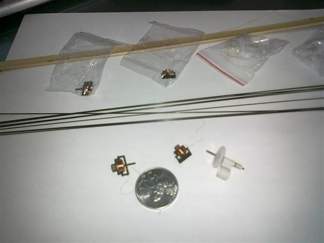

karena obsesi dibawah 10 gr masih ke bayang2, jadi deh order lagi actuatornya
ini udah dateng, berikut gearbox buat motor brushed 6mm dan juga carbon rod 0,6mm
karena beresiko actuator rusak ditengah proyek, ordernya 4 biji sekaligus

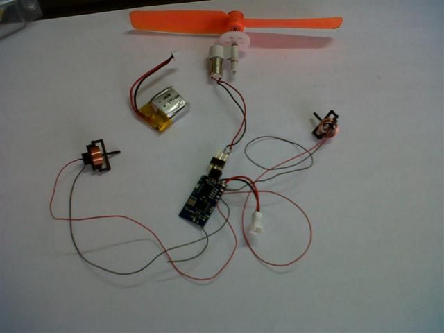

Dirangkai dulu supaya aman
nah nyoldernya itu yg bikin sakit mata kalo tempatnya kurang terang

kendala pada actuator dan rx yg saya pake adalah gak bisa "self centering"
pada percobaan si Maxten versi awal, diakalain pakke potongan karet gelang tetep kurang meyakinkan
kali ini coba dikasih hinge dari lembaran plastik tipis ( bungkus luar kemasan)
berhasil, bisa self centering, gerakan actuator juga halus
nah hasil ngumpulin bahan2
1. hard foam 1mm, utk 1 pesawat mikro, berat 3gr
2. elektronik plus batere , berat 5 gr
moga2 dapet 9 gr,
dg wingspan 27 cm dan chord 10cm, maka wingloading perkiraan awal sekitar 3,33 gr/dm2
nah kali ini bener2 berharap bisa terbang indoor, bukan mikro tukang ngebut di outdoor
moga2 dapet 9 gr,
