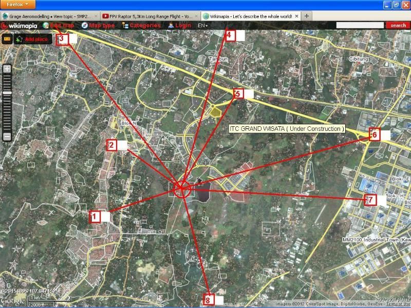

fahmi43 wrote:
BZ123456 wrote:Koreksi pak GM, Fahmi mencetak rekor 5,3 km di layar goggle saya yang tetep solid walo pake rx murah dari cina dengan antena ekor monyet standar.
@ blur: betul blur, gua akhirnya ngelirik uhf juga...tapi yang compatible sama asongan cuma tslrs...out of stock.....sabar menanti....
Antena ajaib, ga usah repot bikin BiQuad bisa 5km lebih tuh antena bebek karet :ha3
Saya iseng2 bikin checkpoint sekeliling Cibeureum,ada 8 yg saya ambil
urut nomer sesuai di gb diatas :
( kita kalau terbang berdiri menghadap keselatan, jadi arah selatan = jam 0/12 nya)
1. arah jam 2, rumah saya (Graha Harapan ), 2km
2. arah jam 4, MGT, 2km
3. arah jam 5, Pintu tol Bekasi Timur, 5 km
4. arah jam 6, pasar/stasiun kereta Tambun, 4.2 km
5. arah jam 6, pintu tol Grand Wisata, 3 km
6. arah jam 8, pintu tol Cibitung , 4.8 km
7. arah jam 9, Kawasan Indsutri MM2100, 4.3 km
8. arah jam 11, rumah pak Agus Nugroho ( Mustika Media Setu) 3.3 km
Jadi kalo terbang 5,3 km, jarak LOS nya dah lewat dari Pintu tol BEkasi Timur, itu udah diatas Rumah Sakit Mitra Keluarga Bekasi Timur

Pak iwan, jika dilihat secara visual di video yang fahmi buat, pesawat fahmi kemarin ada di pojok kiri bawah peta yang pak iwan perlihatkan.....
Re: Cibereum 09092012 ruamee ojek FPV>>>>
BZ123456 wrote:Pak iwan, jika dilihat secara visual di video yang fahmi buat, pesawat fahmi kemarin ada di pojok kiri bawah peta yang pak iwan perlihatkan.....
Kalo saya asumsi ada deviasi 10% , baik dari Wikimapia ataupun dari si perangkat FPV , hampir tepat om, karena kalo saya plot di Wikimapi, jarak pojok kiri bawah itu 4,8 km dari Cibeureum.
bearti juga itu sebenernya terbang ngelewatin atas rumah saya, sayang saya gak dirumah, kalo ada mungkin udah saya ketapel :ha3 :ha3 :ha3

iwan21 wrote:
Berguna nih petanya suhu..Kemarin kita cari aman suhu. Terbang ke arah selatan persis 180 derjat +/-20derajat. Padahal klo menurut cuaca, yang bener seharusnya terbang kearah Utara, krn arah angin kemarin dari utara ke selatan. Tp krn pertimbangan safety (ada jalan tol), jd kita terbang searah angin meskipun dengan resiko pulang ngelawan angin :-(... Ini terjadi kemarin, posisi pesawat saya sdh masuk 5 km tp batere sdh 11V-11.2V, mau lanjut ragu takut pulang batere gak kuat, jadi terpaksa pulang dengan hati berdebar krn di km 3 batere sdh 10.7v! takutnya ESC Cutoff dan pesawat kebawa angin. Alhamdulillah sampe juga..
