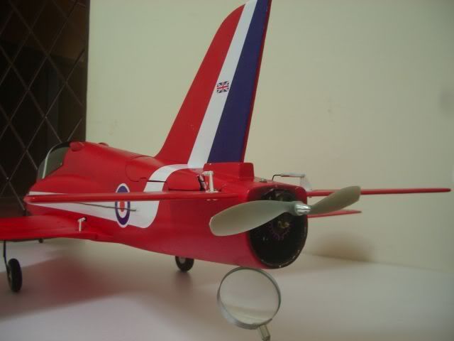

Karena melihat semua Redarrow rekan2 pada jebol, motor yg sy rencananya gunakan untuk redarrow
sy, ( himaxx 2025 KV 5300 ) tdk jdi sy pasang, sy tambahkan gear dgn rasio 1:5.33 dan dipasangkan dgn prop 7.5X6 ...kemudian saya pasang di belakang red arrow sy...jd pusher jet
Berat rtfnya jd 800 gram. Konsumsi arusnya 19A, Dan terbangnya mulus dan speednya diatas

Bli Ary, tolong di close up motornya dunk biar kelihatan detil pemasangan/mounting motornya. Saya belum tertarik beli pesawat ini krn sdh ngira pasti banyak trouble di ducted fannya, tapi setelah liat idenya bli ary jadi tertarik utk nyoba. Oh ya..kalo misalnya BL nya dipasang langsung tanpa pake gear box kira apa pengaruhnya..? Thx

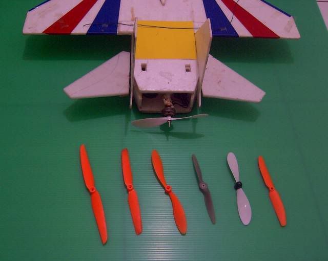

Om Tom, kalo mau direct drive, pakai prop ukuran kecil, bisa Grunther 6x3...atau APC 5x5.....cuman kendalanya agak susah ROG karena walau pitch speed nya tinggi tapi thrustnya kecil., betul begitu om Ary ???

@Om Tomtrojan,@Om Iwan21, benar skl untuk direct drive motor inrunner bawaanya RE '4200kv,
kita butuh prop 4X3 karena Kv motor tsb yg tinggi,akibatnya kita dapat speed tinggi dan torsi rendah skl. sedangakan untuk RE menurut pendapat sy kita butuh speed dan torsi yg berimbang karena pes ini lumayan berbodi jadi dragnya lumayan.
Motor yg rencana awal sy gunakan jg kvnya tinggi skl '5300
kalau direct butuh prop 4X3 jg.kalau dipaksa prop lebih besar lg,motor bakal jebol krn Amp naik gilagilaan, solusinya sy gunakan gearbox 1:5.33 untuk menurunkan KV nya sekaligus mendapatkan torsi yg lebih besar,
lebih simple lg jika dr awal beli RE tanpa motor kemudian dibelikan motor BL yg outrunner yg sesuai jd tanpa gearbox lg.
karena keterbatasan tinggi tail pes, ukuran diameter prop yg aman digunakan 5,6 dan 7 dan perkiraan sy prop yg sesui yg ada dipasaran APC 7X5 atau 6X5.5
Karena itu pilihlah BL Outrunner yg mampu menerima Amp yg berkisar 20-25 Amp pd saat dibebani prop diatas.
begitu kira2 setting yg pas menurut sy untuk RE..... gimana kira2 Om Iwan21??

Betul sekale om Ary...kalo kvnya 5300,direct drive prop 6x3 aja masih kegedean...tapi 5,25x3 nya Graupner sangat efisien om...asal punya ampere meter bisa diukur dulu statik saat full throttel pake prop ini, kalo masih kegedean arusnya ya mesti dikecilin lagi, misal pake 4,5x4,1 APC .
Utk speed ini tidak disarankan pake prop GWS ya karena lembek banget dan di rpm tinggi bisa melengkung, pilihan itu APC tuk rigiditas, atau Graupner utk efisiensi..
