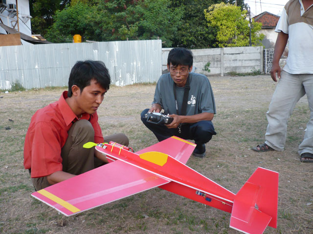

Maiden pesawat homemade dari pak prayit, wayang Extra...
Salut deh ini pswt tanpa lihat plan waktu bikinnya hanya lihat model di FMS, ukuran sayapnya panjang banget, 110cm, memang enak terbangnya tapi kurang kuat jadi waktu terbang melengkung wingnya... dan struktur fuse juga harus diperkuat lagi...
Lagi persiapan... pasang batt

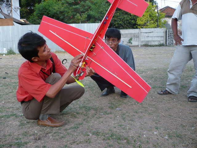

Spar mengguankan kayu balsa, masih kurang kuat

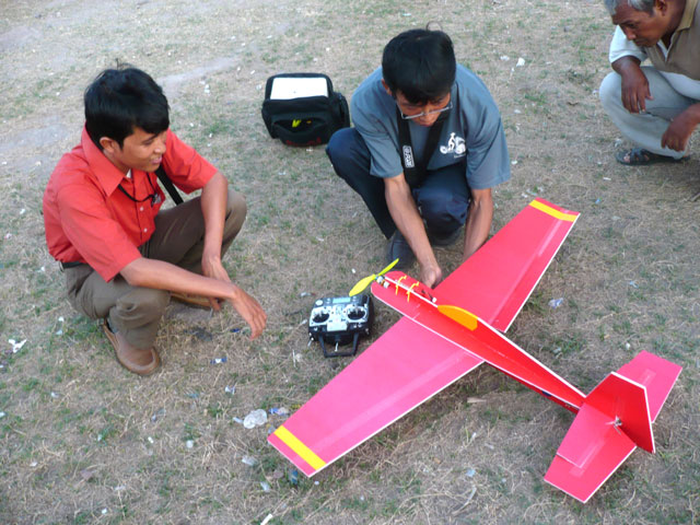

Ukur CG, pas deh...
Ukur CG, pas deh...

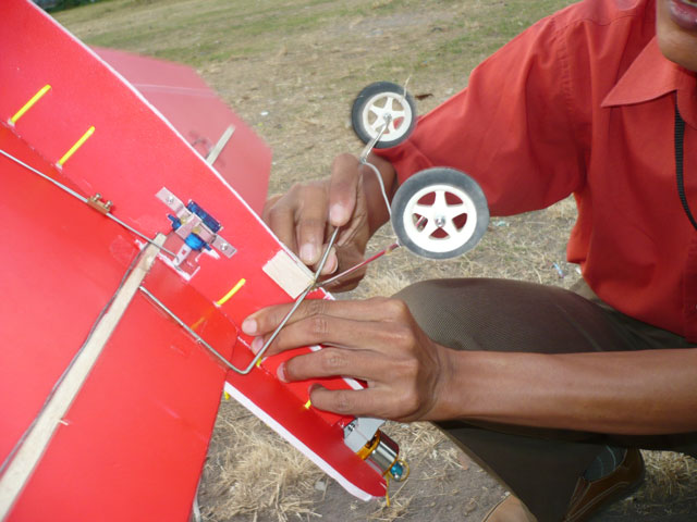

@Mas Syafik: Betul mas, sayap harus diberi brase supaya lebih kuat, maiden kemarin ketir ketir kalau-kalau jadi kupu-kupu. Dan masih banyak yang perlu di perbaiki terutama lubang linkage lebih besar dari kawatnya (pussrod), jadinya nggak presisi deh. Kawatnya juga kawat jemuran lagi he he he... Span sayap saya buat lebar dengan harapan wing loading jadi kecil sehingga gampang terbang. Tapi malah melengkung.
