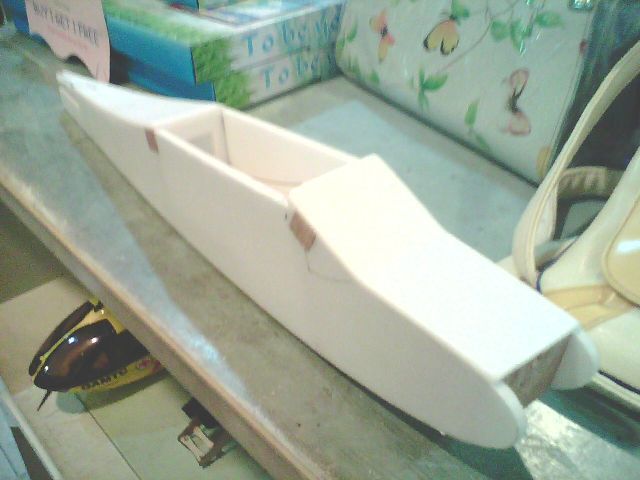

wasiardhi wrote:saya mau komporin suhu NF ahh, biar mikro planenya cepet kelar, cepet terbang....!!
Om Wasiardhi, itu yg difoto bahannya pake polyfoam juga ya...???tebal brp mm tuch..???kelihatannya tebel juga ya...???

Bodyguard wrote:wasiardhi wrote:saya mau komporin suhu NF ahh, biar mikro planenya cepet kelar, cepet terbang....!!
gambar yang saya ambil tersebut properti Suhu NF, detail spec-nya bisa minta tolong dijelaskan Suhu..?

kenangan pesawat kedua saya , junior 100 (aslinya junior 200 ) by Pilot kit , resize to fit dan pake poly 5mm selain 3 mm
plan bisa di cari download di OUTERZONE : http://www.outerzone.co.uk/index.asp
keyword : pilot

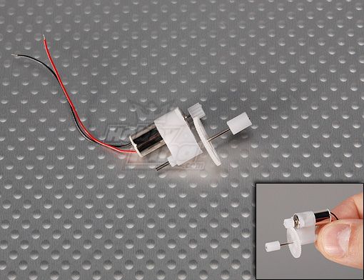

eh om iwan,itu saya perhatiin kok prop yg orange ama item nemplok ke shaft gearbox ga pke ap2, apa emg propnya lubangnya cm 1mm-an??
prop ukuran brp tu om? kali aja bisa nemplok di autokite saya tuh

adityabizz wrote:eh om iwan,itu saya perhatiin kok prop yg orange ama item nemplok ke shaft gearbox ga pke ap2, apa emg propnya lubangnya cm 1mm-an??![]()
saya beli GPS-7 udah ada adapter dari 1mm ke 5mm om, itu difoto dibawah yg warna putih diujung as gearbox
kalo prop, ada 4 jenis/ukuran yg biasa saya pake
1. yg warna orange itu prop GWS ukuran 4025 dan 4040, sebenernya ada lagi yg 4530 cuman pas gak punya stok
2. ada warna putih, Gunther prop 5,25x3
3. yg item GWS 5030
semua prop lubangnya 5mm
Untuk test flight, saya akan pake yg item, GWS 5030, karena dg prop ini konsumsi arus GPS-7 hanya 0,8 Amp , artinya cuman 2,5 Watt, dan sudah menghasilkan thrust 21 gr ( berat pesawat sampe saat ini 33 gr, dg demikian terbang dg 1/2 throttle aja udah cukup)
