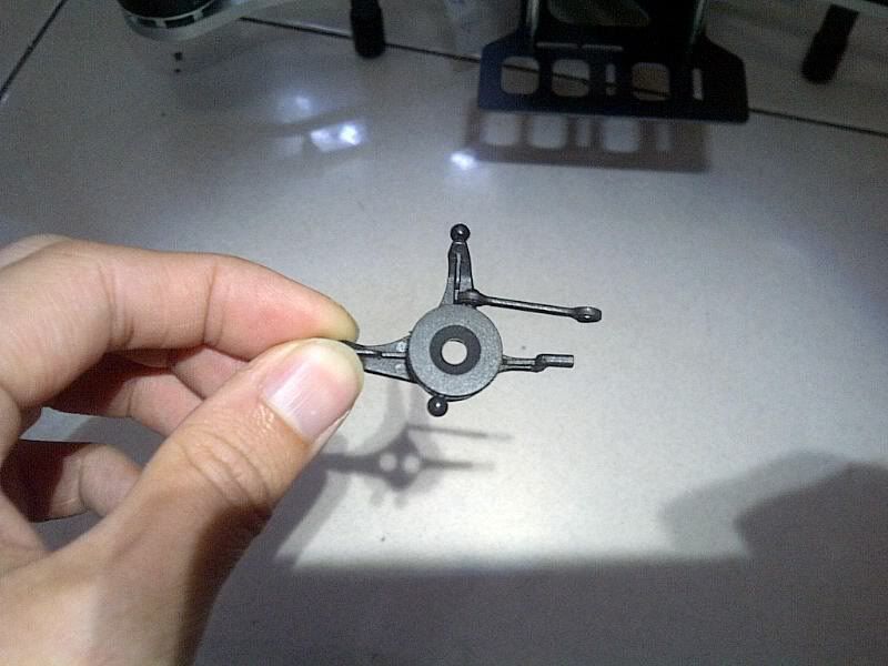

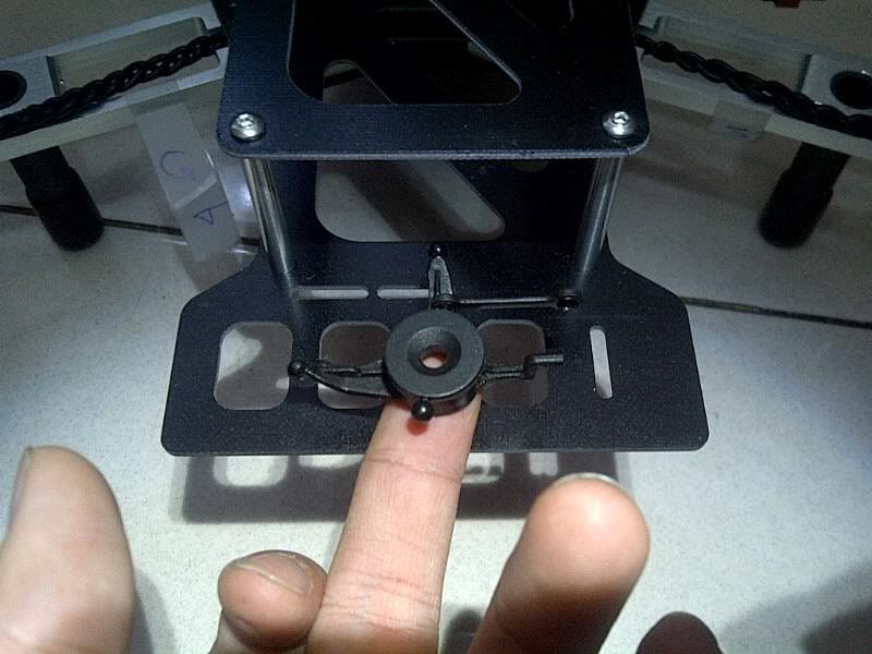

Kemarin ngobrol sama fahmi, dia ngingetin kalo naro kamera di MC berbeda dengan naro kamera di pesawat. Untuk stabilisasi kamera di MC yang dibutuhkan adalah tilt dan roll, bukan tilt dan pan. Hmmmm.....masuk akal, problem adalah bagaimana membuat camera mount dengan tilt dan roll yang mini?
Obrak abrik gudang nemu part swash plate lama V3.
Kalau misalnya kita bikin platform dari swash plate ini kita bisa dapet 3 sekaligus ya. Pan, tilt, roll. Ada ide teman-teman?
Kalo ditaro di camera deck QAV masih muat dengan mini servo 3
TIGA SERVO ????!!!! Laaaahhhhhhh nambah lagi dong chanel ya

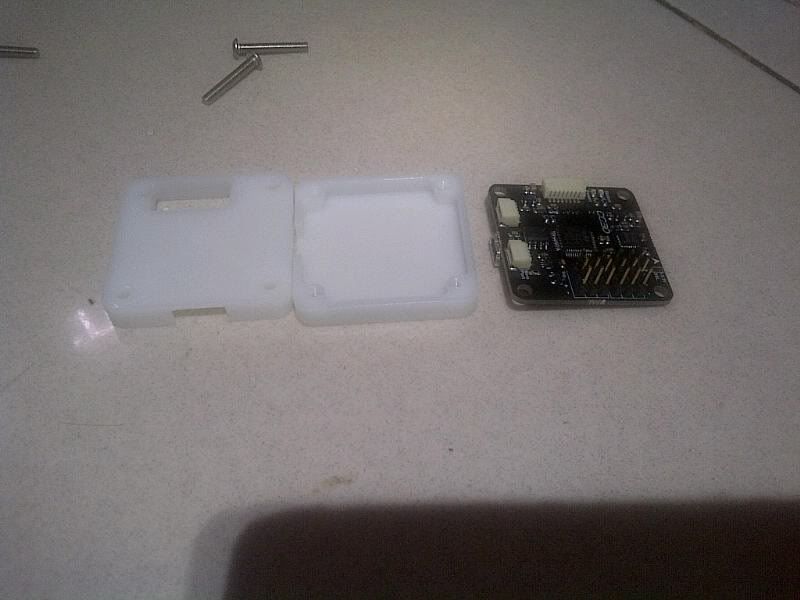

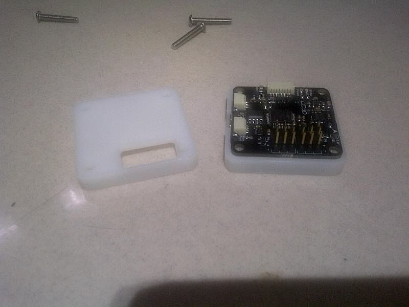

Well...hari ini frankenquad cc3d tomb dateng....mari diterusken...
Ini bendanya...katanya sih dari plastik anti pecah....saya sih gak percaya saja....

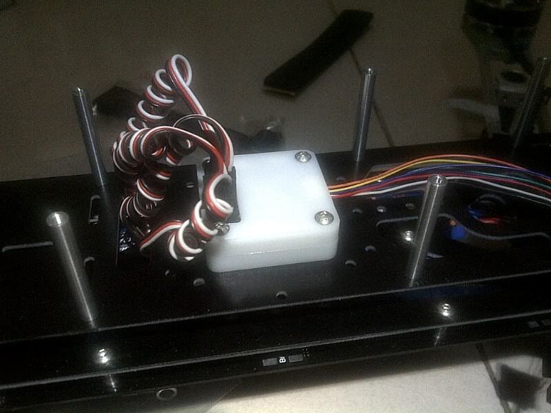

CC3D dipasang
Frame ini memang dirancang khusus untuk cc3d....terlihat lubang2 untuk fiksasi cc3d telah disediakan. Gak perlu bikin lobang lagi.

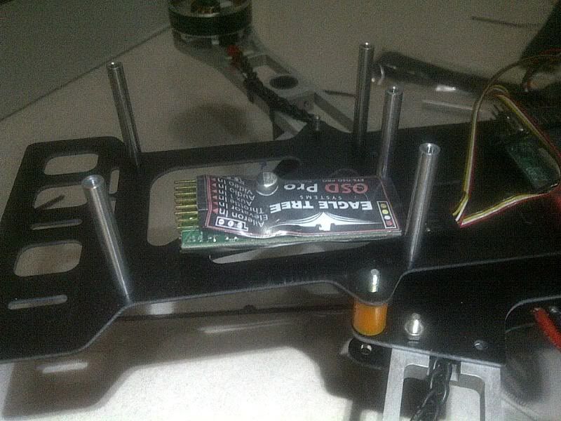

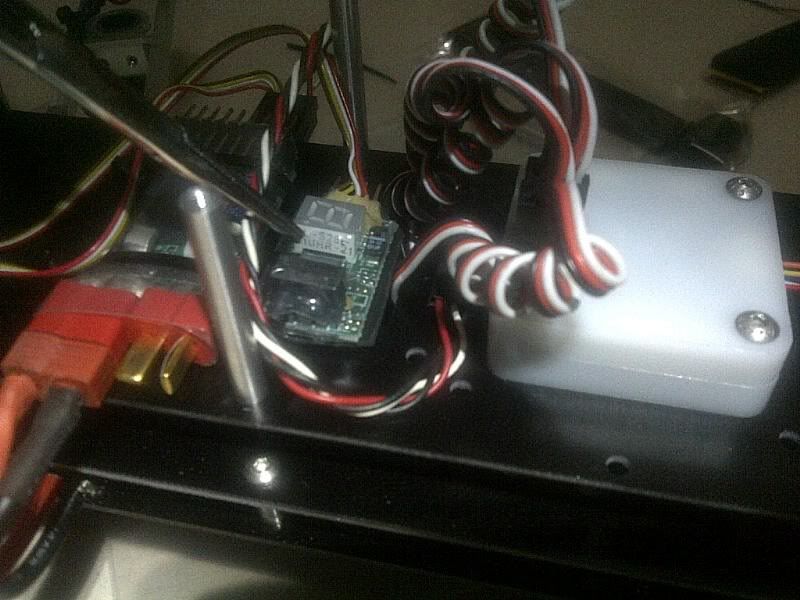

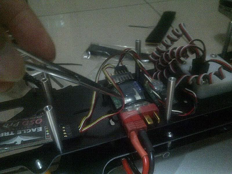

ET OSD on site
ET logger on site...sebelahnya yang masih kosong nanti adalah tempat V regulator 12V buat VTx dan power kamera
Barometric altitude sensor on site
Wuih penuh ya....ini terpasang batt 5 AH 4S

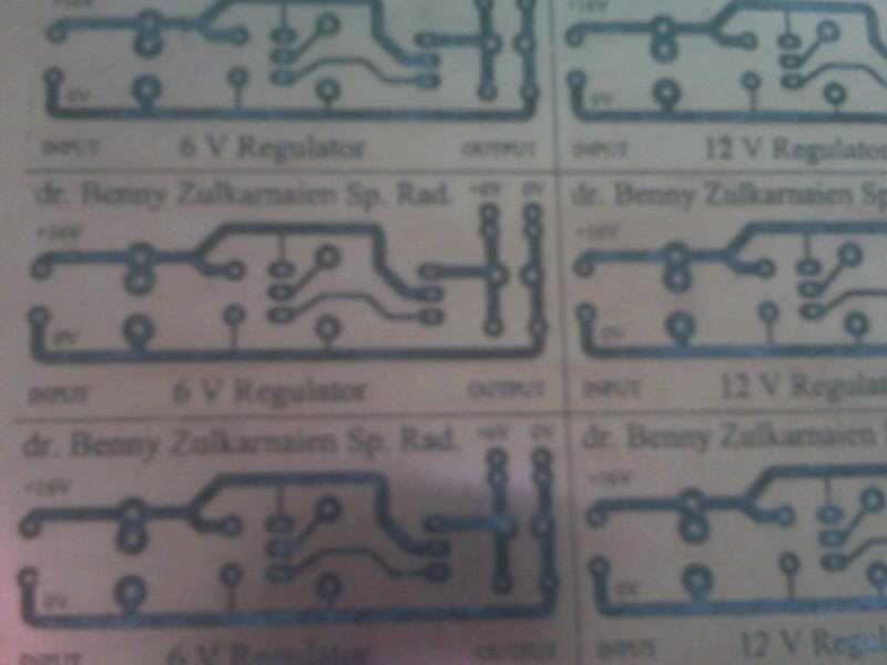

Ah iya....berhubung saya memakai batt 4S, maka saya harus hati2 meneruskan power dari cc3d. Dalam manualnya, cc3d meneruskan langsung tegangan dari esc tanpa diregulasi ataupun diturunkan tegangannya ke rx. Jadi ini riskan kalo saya nanti memakai servo buat gerakin PTR camera mount saya. Mau gak mau bikin step down dan regulator 6V buat ke rx. Selain itu, juga butuh regulator dan step down 12 V untuk VTx dan power camera.
Nah dengan dua regulator ini tentu harus milih jenis yang mana.
Pilihan jatuh pada linear regulator, walaupun kurang bisa antisipasi panas, dibanding switching regulator tentu saja yang linear kurang memberikan RFI
Daripada beli, mending mencuba kaya fahmi saja...mbikin ndiri
Not bad eh? He he he he
ekozxx
Posts: 633
Joined: 10 Jul 2008, 00:04
Re: Build log QAV500 FPV
Post by ekozxx »
BZ123456 wrote:Ah iya....berhubung saya memakai batt 4S, maka saya harus hati2 meneruskan power dari cc3d. Dalam manualnya, cc3d meneruskan langsung tegangan dari esc tanpa diregulasi ataupun diturunkan tegangannya ke rx. Jadi ini riskan kalo saya nanti memakai servo buat gerakin PTR camera mount saya. Mau gak mau bikin step down dan regulator 6V buat ke rx. Selain itu, juga butuh regulator dan step down 12 V untuk VTx dan power camera.
Waaahh ada regulator merek baru ya?? Klo sepatu ada merek dr Scholl's, regulator ada merek dr Benny..hahaha..mantab pak Ben..backorder atau sdh on stock nih?
