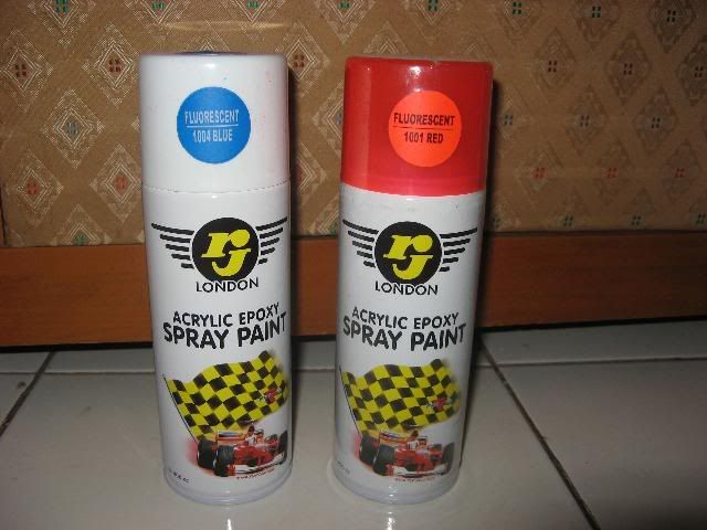

BTW suhu.. itu catnya pake pilok ya?
masih penasaran milok.. polifoam :-k

cat pake ini bang, merk RJ-London ( tuh kan, merknye aje udah sama ama inisial nama kita.. :lol: )
pilih jenis warna2 fluorescent ( kalo istilah om B/T, cat Pylox merk RJ yg warna Stabilo.. :lol: , 3 merk diborong jadi stu dong..)
cara makenye, disemprot tipis dari jarak 60 cm, usahain kagak ada angin supaya hasil bagus, disemprot 2 - 3 lapis, tiap lapis tunggu kering dulu

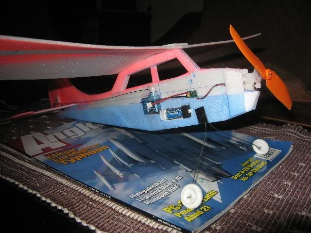

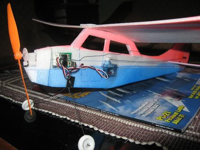

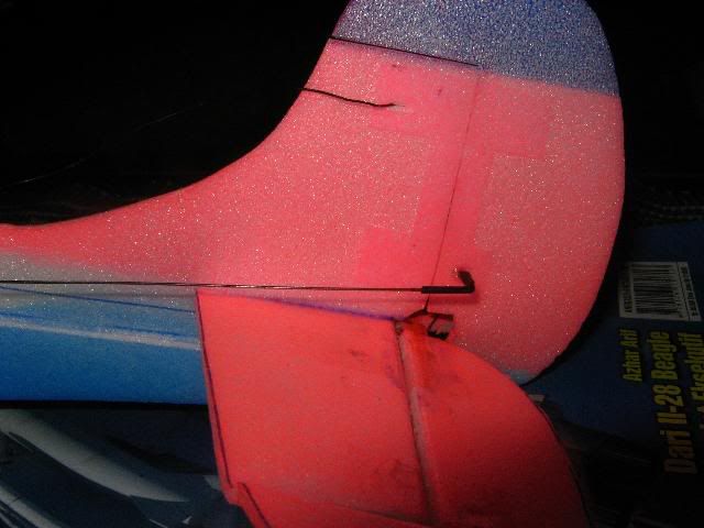

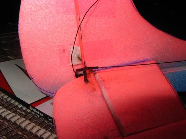

ngejar ringan, maka utk horn pake "poor man's horn", cukup dua potong kawat disambung pake heat shrink ( kawatnya dikasih CA dulu)
rudder
elevator
sisi kiri rx dan servo rudder
sisi kanan esc, batere 1 sel dan servo elevator
berat akhir ternyata 30 gr ( karena kedua servo saya pake yg 3,7 gr...yg 2,5 belom beli lagi..hihihihihiiii)

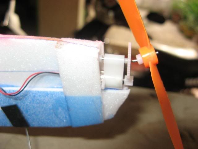

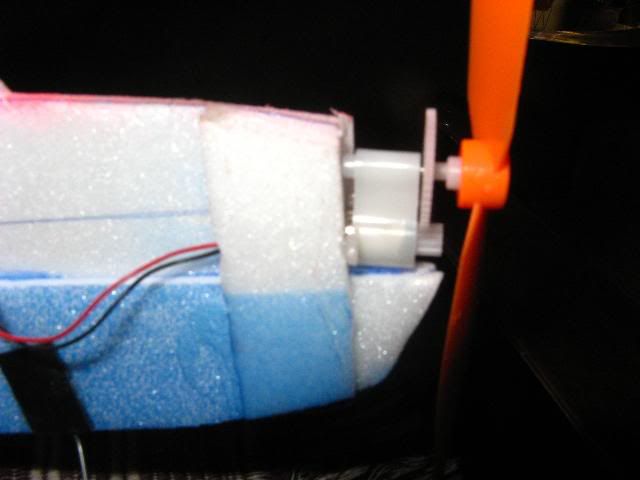

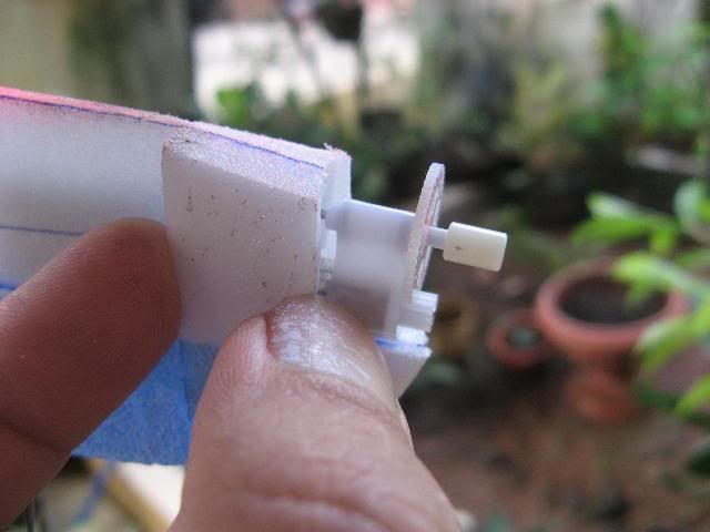

as gearbox bengkok.!
gak tau ini bajanya kualiastnya..hiks.., ya udah dibalik aja as nya, kan panjang dan bagian belakang masih lurus
juga prop adapternya saya deketin ke gear supaya gak ada jarak lagi .
prop dipasang lagi
setelah itu tes lagi, baru deh bisa adaptasi dg motornya....hand launch cukup setengah throtle aja..
