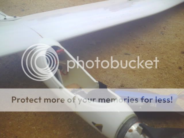

Wah sayang juga om Didin glider "Omei-nya" :bow: Pesawat ini masih terus menjadi andalan saya pada saat latihan terbang "acrobatic" untuk glider, selain itu sangat bagus performanya walaupun angin bertiup agak kuat di lapangan. Jangan kawatir om, dengan menggunakan lem epoxy dan lem fiber glass saya rasa kerusakan fuselage dapat diperbaiki, namun sepertinya harus ditambah sedikit penguat menggunakan kayu balsa didalamnya. Sebaiknya jangan mencoba untuk landing dengan menangkap glider ini om =; karena terbangnya agak cepat dan menurut saya juga berbahaya. Saya paling2 hanya berani menangkap glider "sky walker" karena karakter terbangnya yang lambat dan berat pesawat tidak melebihi 600g O:)

@Om Mike...renca memang begitu,...mau dilapis balsa dulu utk penguatnya sehingga bagian depan jadi lebih kuat. sampai sekarang masih digantung di dinding, belum diapa-apain....nunggu part dulu...

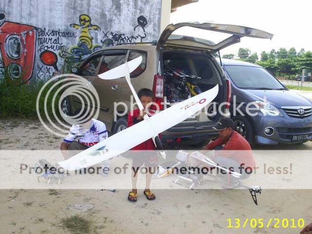

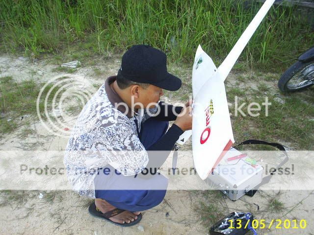

Ini foto persiapan terbang...
Junior sama pak sahid dan pak ijam...
Junior sama ibunya....

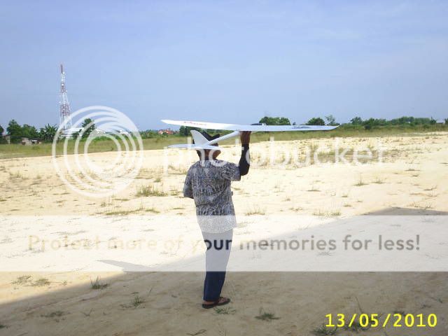

Handlaunch...

Setelah 3 flight,...dgn 3 bat...pada akhir penerbangan, di check sayap...ternyata pada bagian pertemuan sayap sudah retak....masih untung tdk tepuk tangan di udara.. :muach: :muach: :muach:
