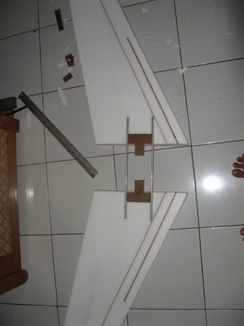

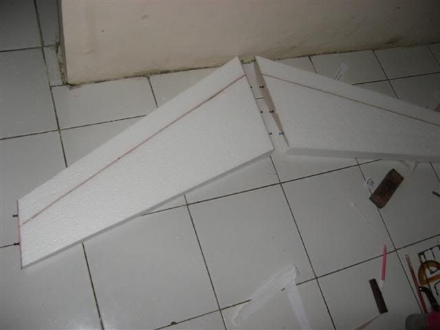

tadi pagi, sehabis terbang, sempet lanjutin wing
rib utk pola potong hotwire, profil airfoil pake SPICA yg tebel chordnya 47% Chord ( mau pake Clark Y ketipisan, cuman 34%)
spar, penguat dudukan EDF, wing joiner dan brace dilem
memenfaatkan segala macem pemberat utk memastikan polyfoam nempel di styrofoam
Besok malem kalo gak ada halangan, hotwire dikerjain

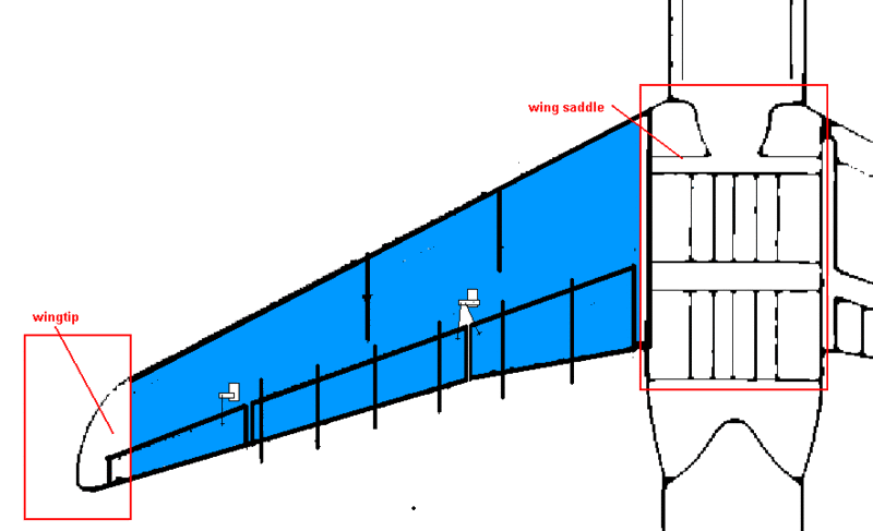

Pak Iwan, Sayapnya apak enggak kurang lebarnya. (saya lihat kok kurang dari 3 ubins)
Salam
Re: C-5 Galaxy: Semoga bisa jadi
GandrungMaBur wrote:[
Salam
tenang pak,yg saya buat baru yg diblok biru aja
wingtip belom ditempel, wing joiner juga nanti dipotong dan wing saddle lebarnya sekitar 25cm ( kotak warna merah)

usul suhu.. yang di ujung sayap itu di bikin ruang u lampu.. jadi nanti di tutup pake mika..
sehinggak ruang cahaya lebih lebar..
plus di kasih reflektor(kertas rokok malboro)
nahloh maap nih murid malah bikin ribet aja yah #-o
