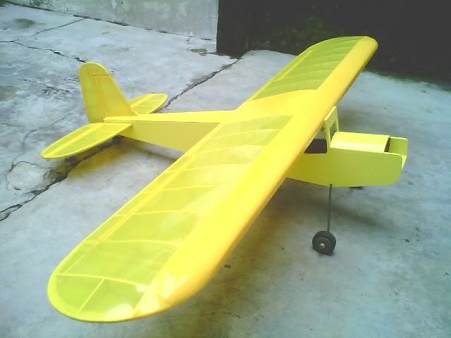

coveringnya haluss luss. :mtp ...berat kosong tanpa jeroan ketemu brp ?
berat kosong : 800 gr, target : 1200gr..biar bisa pylon..!!! hwahaha...

AOW 1250gr, wingload jadinya 47 gr/dm2

terbangnya cukup anteng, meskipun harus cepet-cepet koreksi saat ng-bang.
meskipun bisa slow, tapi gampang stall...
intinya...maiden kemarin saya rasa puas banget.

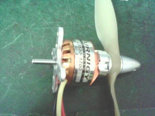

motor menggunakan TR 3530-1700, prop 3 blade 8x6, saya rasa sudah pas.

gampang stall? mungkin msh sdkt berat kali yach dgn WL 47gr/dm2 ?...

tepatnya sih bukan gampang stall, tapi dg wingloading segitu ya stall speednya masih tinggi, jadi emang gak bisa terbang pelan
ini rumus pendekatannya sebagai perkiraan berapa stall speed berkaitan dg berapa wingloading, ( kalo rumus lengkap aslinya sih njlimet karena ada faktor2 lain yg diikutkan, seperti kepadatan udara dan koefisien lift saat stall) :
stall speed = 3.7 * akar pangkat dua (wing loading)
