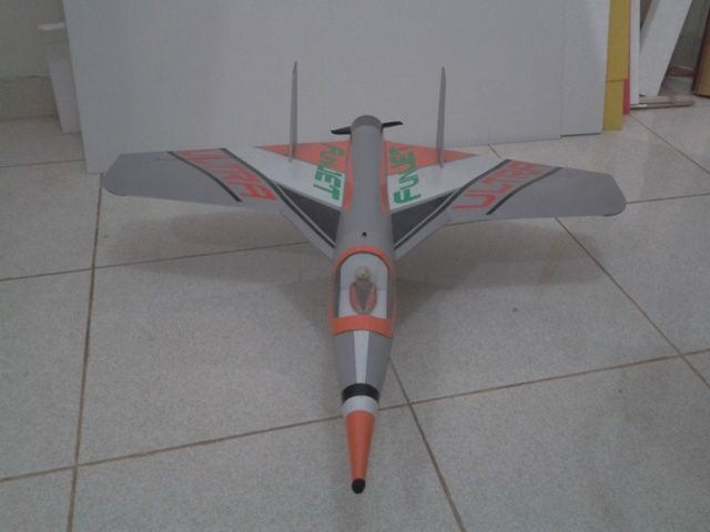

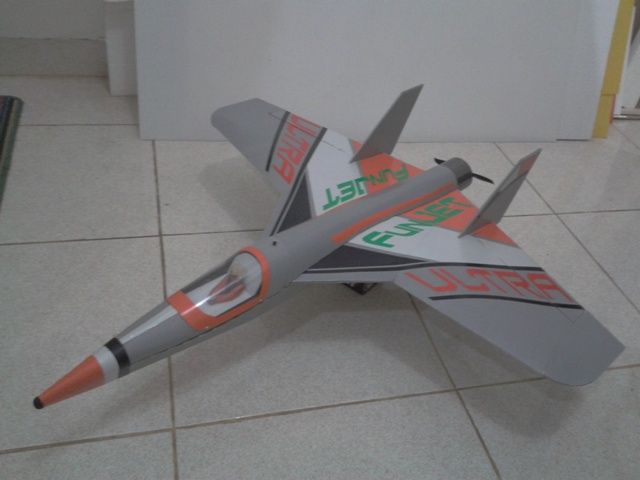

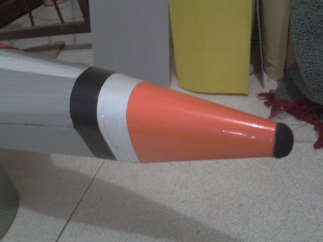

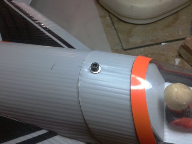

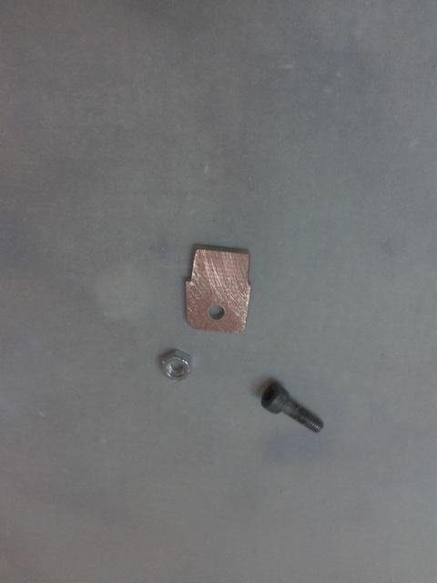

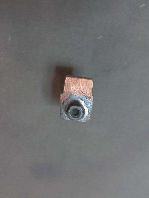

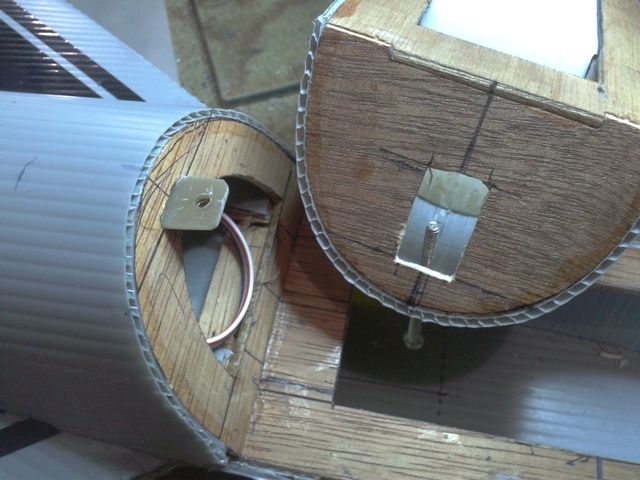

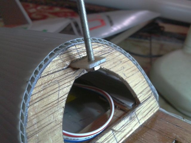

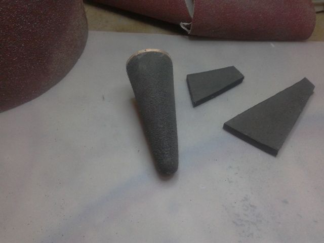

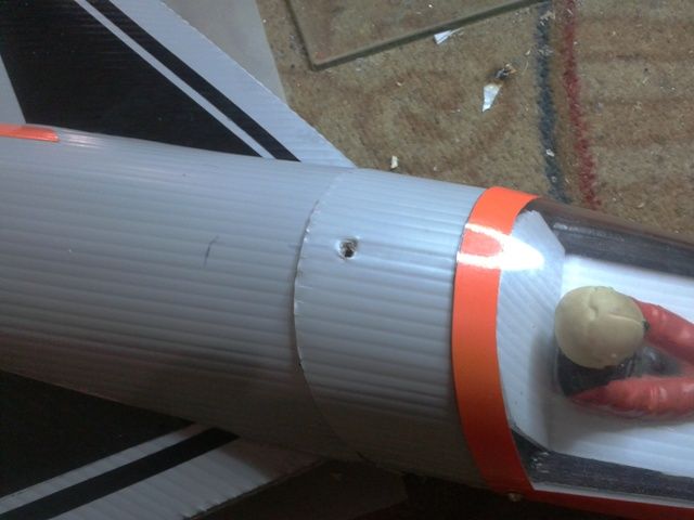

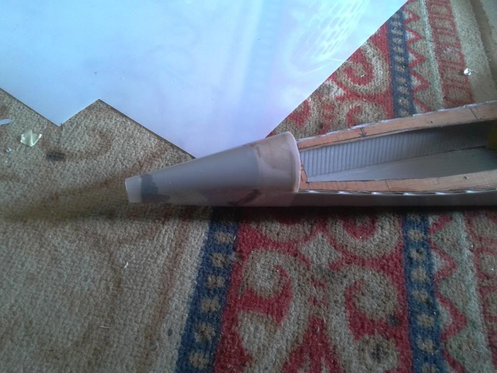

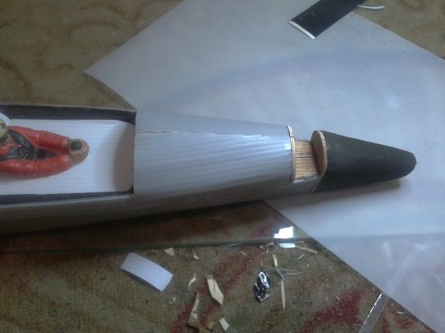

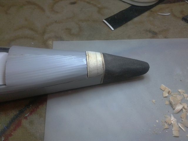

unding wrote:Dibuat dari karet matras (sendlal jepit yg tebl juga bisa)
Amplas
bungkus dengan mika tipis (0.2 mm)
hasilnya
pengunci canopy
solder mur
tempel
lubangi

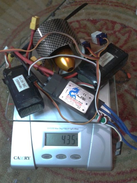

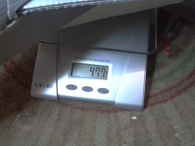

berat pesawat tanpa elektrikal
berat elektrikal
Menunggu hari "H"![]()
Pengunci canopy ini platnya di buat dari PCB trus di solderkan Mur-nya ya suhu ....?
dapat ilmu baru ni saya ....
Ijin menyimak terus suhu ....

orchiplane wrote:numpang konsult suhu unding..
sykebetulan mau bikin speed jet
perangkat elektroniknya udah tiba
Turnigy SK3 Fandrive - 3659-1900kv 90mm Inrunner
HobbyKing Red Brick 80A ESC - (Heli Mode) UBEC 5V/5A
Servo torsi 2.8kg
kira2 spek wigspan fun jetnya yg berapa ya? apa spek fun jet di treat ini sesuai juga dengn powerplan diatas?mohon bimbingannya
Specs.
Motor Type: 4 Pole Inrunner
Winding: 2.5D
Voltage: 5~6S Lipoly
RPM/V: 1900kv
Internal resistance: 0.011 Ohm
Max Loading: 80A
Max Power: 1770W
Shaft Dia: 5.0mm
Weight: 249g
Motor Plug: 3.5mm Bullet Connector
For 90mm EDF Units
Dengan power 1770 Watt kecepatan sekitar 300 km/jam bisa dicapai asal ukuran propellernya sesuai.
Jika menggunakan plan diatas, berat pesawat yg saya dapatkan adalah 477 gram. dengan menetapkan wing loading maksimal 75 gram/dm2 (kelas pylon). Maka berat maksimal pesawat (AUW) adalah
AUW = Wingloading x Wing area; WA = 17 dm2 (untuk pesawat diatas)
= 75 x 17 = 1275 gram
Jadi berat maksimal untuk elektrikal = 1275 - 477 = 796 gram (motor + batt + esc + servo)
berat motor = 249 gram , esc = 98 gram dan servo 2 biji = 30 gram, berat yg tersisa = 796 - 249 - 98 - 30= 419 gram. Dengan batasan berat batterei 419 gram maka motor tsb bisa dipakai pada pesawat ini.
Power loading = Power/AUW = 1770/1275 = 1.3 Watt/gram
